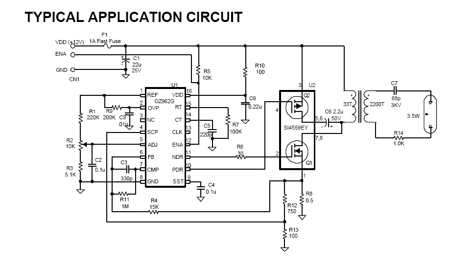

Хочу сделать настольный светильник,подскажите как запитать.

Взять 12ти вольтовый преобразователь от этого-же сканера. :))

Нужна плата преобразователя. Или искать родную, или делать самому.
Но вопрос в другом - есть уверенность, что освещенности от такой лампы хватит для использования в качестве "настольной" ?

ВЧ переменка под сотню вольт на всех холоднокатодных лампах. Кстати инверторы от разных ламп часто взаимозаменяемы, иногда после подгонки мощности

Лампы с холодным катодом.
Пробивное напряжение около 1 ... 1,5Kv
рабочее 400-600v - Зависит от длины лампы.
У нас на рынке продают готовые преобразователи на одну, две или три лампы.
Которыми заменяют горелые родные преобразователи.
Один раз видел преобразователь на 8 ламп для ЖК панели.

Можно переделать схему енергосберегающей лампы , добавив еще витков, как это сделано в форуме " Вечная энергосберегающая лампочка..."
Или стандартную схему питания ламп монитора :
oz962.gif [20.95 KiB]
