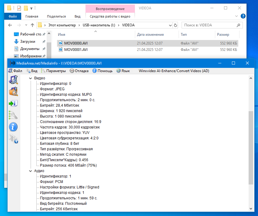

 Заголовок сообщения: Re: Непонятки с записью регистратора
СообщениеДобавлено: Пн апр 21, 2025 22:15:17
Карма: 79
Рейтинг сообщений: 1412
Сообщений: 15953
АлександрNZ, да, эта программа выдает дополнительную информацию.
Видео, полный двухминутный файл:
Видео, десятисекундный (там 11,7 сек на самом деле) файл:
В первом случае размер потока 406 Мбайт (75%), во втором - 37,4 Мбайт (7%)
Ну что ж, кое-что проясняется...
