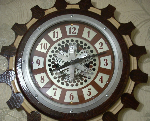

Я вот тоже часиками балуюсь на досуге.
(Коробок спичек наверху - для масштаба)

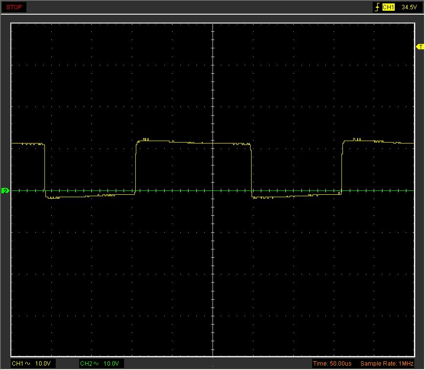

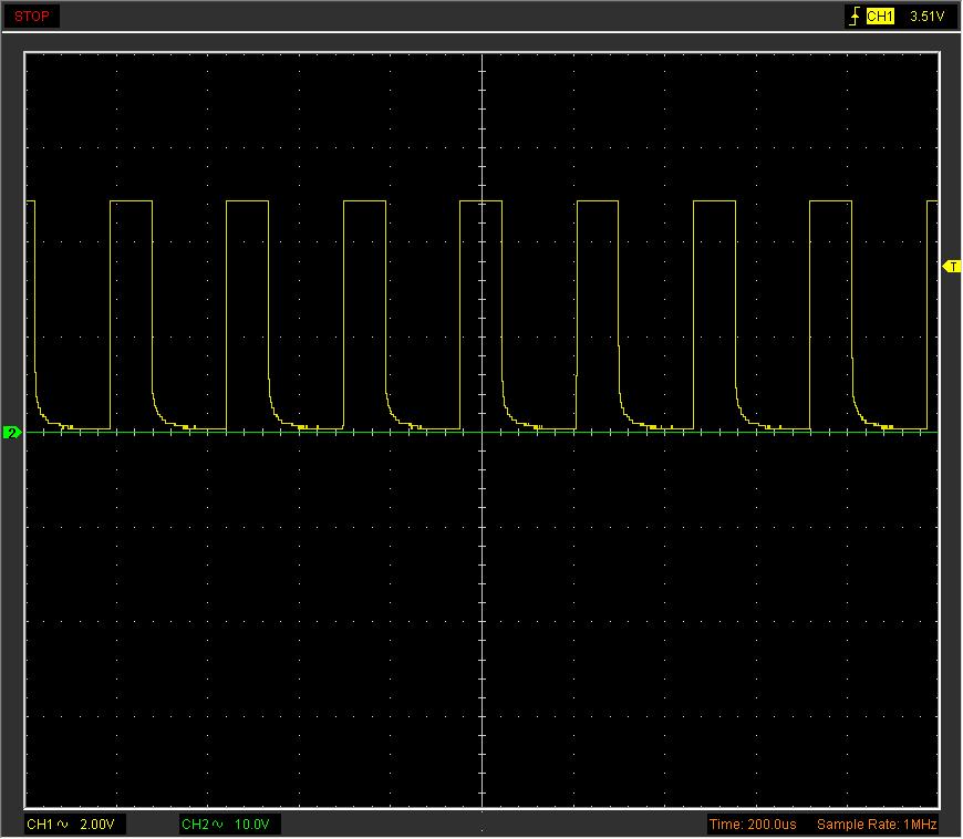

kaetzchen писал(а):
стабилитроны шунтирующие затвор для его же защиты по напряжению..... но максимум сколько выдерживает затвор-это плюс\минус 20 вольт.
Не могу понять, почему пробило :shock:
Пилот писал(а):
ev3658 писал(а):
Какую базу? затвор это конденсатор же :dont_know: потенциалом управляется
Я так понял, что этот транзистор некий вид пары Дарлингтона.
Использовал сперва драйвер TO4420 с стабилитроном 15в. 1,5а. и сопротивлением 2,8 Ом. , транзистор чуток поработал, но после открылся и не закрывается. Защитные диоды в порядке, даже отпаял их. На осциллографе больше 15в. не обнаружил.
Ща использую... ну использую... блин... L298N. Они так хорошо открывает и закрывает :oops: , вот, что творится на затворе трензистора через оптопару HCNW4504:

СКАЗОЧНИК писал(а):
...а есть у вас еще подобные разработки и фотографии? ....
Да есть немного :roll: , вот. за последние несколько лет:
СпойлерХламный канал на ютубе - http://www.youtube.com/user/Ev3658/videos
Пушка на 9 мая:
Часть1
Часть 2
Часть 3
Стенд гидравлической проверки:
Видео 1
Видео 2
Чае-кофе наливалка:
Часть 1
Часть 2
Часть 3
Устройство для проверки замка двери, предназначено для конвейерной ручной линии:
Видео
Телефон СССР в GSM:
Тупое видео
Фотки бывает складирую в VK - http://vk.com/albums5082961
ЧПУ и производство - http://vk.com/album5082961_219234651
Радиолюбительство - http://vk.com/album5082961_179781993
Телефон GSM СССР - http://vk.com/album5082961_175942154

Нету там никаких пар дарлингтона, БТИЗ тли IGBT по ихнему это биполырный транзистор управляемый хитрой структурой полевиков. Скачайте книгу Семенова Силовая электроника, там все расписано
Что за TO4420? Такого даже гугл не знает. Какая оптопара? Затвор оптопаоой абы как не откроешь. И почему 10 В? Посмотрите графики зависимости насыщения кэ от напруги на затворе, им вольт 15 надо давать - иначе линейный режим и пцх (этим их и палят). А еще его надо закрывать серьезно, притягивать к земле них им импедансом, иначе эффект злого Миллера его приоткроет и... Ну Вы поняли
Короче говоря Вы незаслуженно угробили прибор, надо же на кошках тренироваться сначала, а потом зверей запускать. Нагрузка хотьткакая была?
Ну и сомнения вызывает вообще метод, я так понимаю надо понизитттнапряжени для гальваники. Просто открывая транщистор с некоторым шимом можно добиться понижения среднего напряжения, но амплитудное будет прежнее, а вот ток для получения средних 200 ампер должен бытт больше по амплитуде в 1/D раз (D этоткоэффициент заполнения). Хорошо это для гальваники? Насколько я знаю бывают методы с постоянным током и импульсами, но ведь импульсы (их амплитуду) тоже надо регулировать, а не просто заполнение наверно.
А чтобы сделать именно постоянку с уменьшенным напряжением надо длеать полноценный понижающий стабилизатор... Это не шутка, когда маломощных не собирал.
