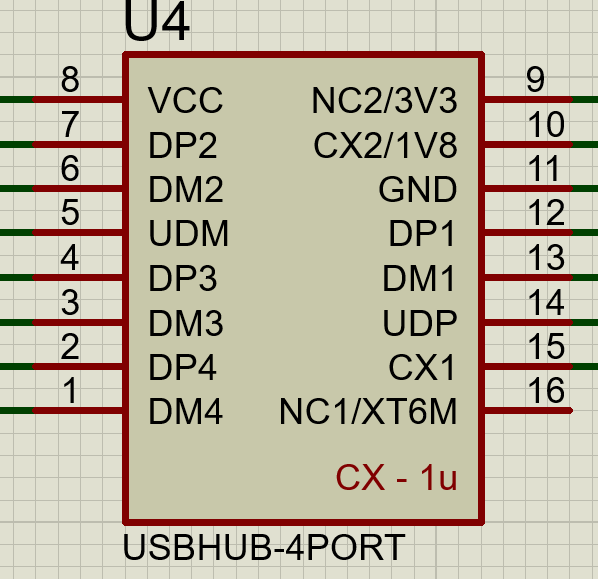

Добрый день.
Имеется USB хаб на 7 портов китайской наружности со свистелками и перде выключателями и светодиодами
Внутре стоят 2 микросхемы со спиленной маркировкой в корпусе SO16.
Идентификатор железки - USB\VID_05E3&PID_0606 (вторая микросхема стоит в 4 порте первой и, следовательно, не определяется отдельно)
Маркировка платы XHUB-66R1.0, куплен на китайском рынке. Вот такой:
с целью раздербанить и внедрить в собственное устройство хаб для вывода наружу по одному проводу программатора и отладчика UART, да и пару портов сверху не помешает...
Поначалу думал что это HS8836, но по правой стороне DM/DP совпадают, а вот земля - нет...
Что намерил: 1-2, 3-4, 6-7, 9-10 - DM и DP выходных портов, 5 и 14 - провод USB, 8 и 15 - конденсатор керамический на в GND (8 VUSB, 15 видимо 3V3S). 11 - земля, остальные как будто бы пустые, маску сдирать мне лень, чтобы посмотреть. Собственно, ни с одним из найденных мною даташитов эта распиновка не совпадает.
Не попадалось ли кому подобное?

Есть похожая корпусом микросхема SL2.1A , но для её работы необходим кварц.

Кварца нет, только 2 керамики под микросхемой...

Подключил осциллограф, на "свободных" ногах - 3.3В, 1.8В и синус 6МГц... нипанятна(
Зачем нужен 3.3в я еще понять могу, но 1.8 наружу и генератор да еще в половину частоты (у USB же 12Мгц должен быть) - зачем?

Вы бы разобрали и сфоткали, вот мне интересно что там.
Этож китайцы, они могли подругому развести, сэкономить гдето.
Я давно хабами не занимаюсь, когдато покупал на 4 дырки на fe1.1s обрубке, единственное что нормлаьно работало. Хотя говорят там проблема не в микросхеме, а в хреновой разводке у большинства дешёвок.
Кварц скорее всего нужен всем микросхемам, но ктото мог сэкономить и пусть работает с глюками главное продать. Хотя наверно новые микросхемы придумали без кварца.

Сабж по разводке.
Фоткать уже нечего - да и незачем, разведены они одинаково...
