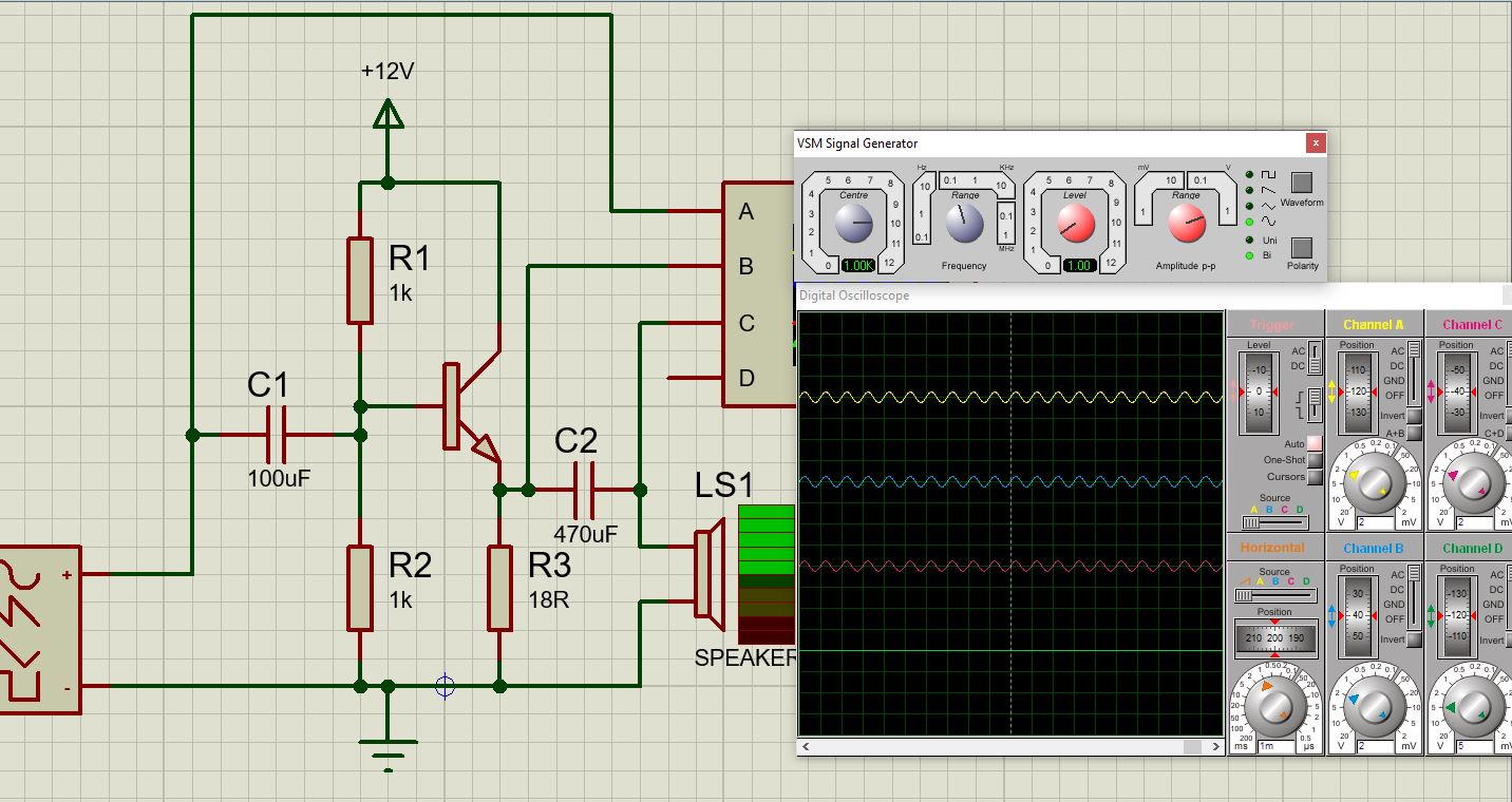

Собрал простенький усилок на BD139, а он просто не работает, что-то из динамиков разносится(похоже на музыку) но очень тихо и звук сильно искажен .
Все перепробовал, менял бп, динамики, миниджек, укорачивал провод, все без толку, с самого начала спаял схему но позже перенес ее на бреадборд(ардуиновский)
делал по видео:https://www.youtube.com/watch?v=Ou13jUSuWG4
 (не реклама)
схема ниже: https://www.youtube.com/redirect?event= ... u13jUSuWG4
прошу помочь т.к в радиоэлектронике только начинающий

Не, есть видео по ссылке,
только усилитель там "никакой"- просто эмиттерный повторитель,
который НАПРЯЖЕНИЕ сигнала не усиливает, а, просто позволяет вместо ушей в 32 Ома подключить динамики 4~8 Ом..
Вообще, для того, чтобы этот "типа усилитель" хоть как-то работал, нужно, подбором резистора, который на схеме указан, как "10кОм" в пределах, примерно от 5 до 25 кОм, установить на эмиттере транзистора напряжение в половину напряжения питания, а ещё лучше- вместо одного резистора на плюс питания, поставить два резистора по 1 кОм, например, один от базы на плюс питания, а другой- от базы на минус питания.
И да, в некоторых смартфонах/телефонах/МП3 плеерах нужно ставить резистор (от 47 до 150 Ом) с выхода на "землю"..

Очередная говносхема с помойки ютьюба, что тут обсуждать? Смещение нужно делителем задавать, как указано в предыдущем посте, а не одним резистором. Даже если одним что то удастся выставить, то при саморазогреве транзистора все сильно уплывет.
