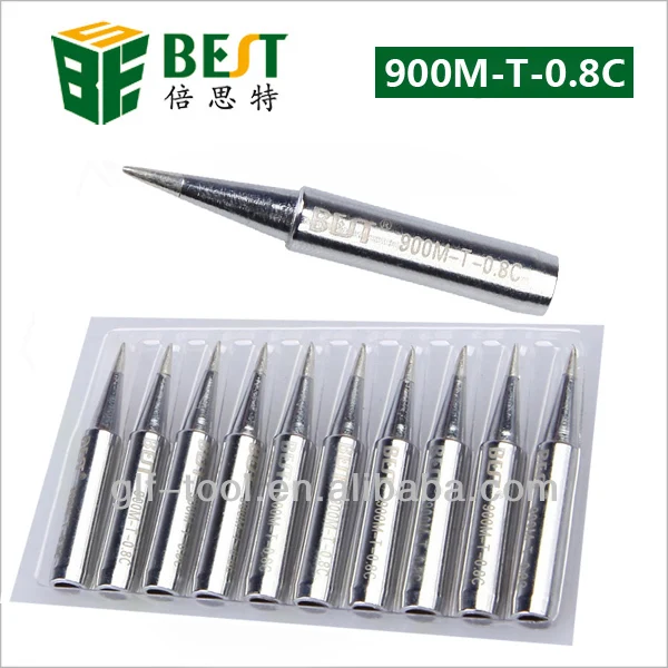

Актаком АТР-4204 = полный аналог Quick 704 ESD. Похоже 900-тые жала подойдут.
ATP-8205
900 M-T-0.8C

Добрый день.
Благодарю всех откликнувшихся. Уважаемые АлександрNZ, mastercom большое Вам спасибо.
mastercom я измерил жал которое шло в комплекте. Вот что у меня получилось:
Внешний диаметр: 6.4 мм
Внутренний диаметр: 4.2 мм
Глубина: 24.5 мм
Длина: 42 мм
Очень похоже на жало серии 900. Буду заказывать в китае вот эти
