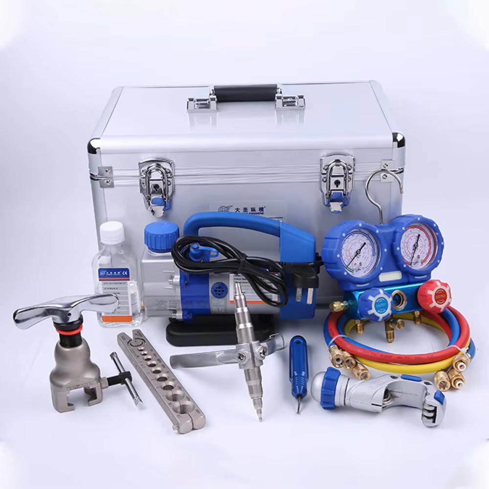

По газу вроде бы всё, дальше железный инструмент.СпойлерВальцовка для холодильщика с труборасширителем самая большая коробка, из которой нужно только пару железок, остальное не требуется никогда. Цена коробки 1100р. Есть альтернативы, что то вроде стучательных или насадки в шуруповёрт, и оно дешевле. Пока точно не изучал. И не смотрел есть ли из этой синей коробки только нужные части отдельно в продаже. кстати коробку ещё видел красную.
Труборез маленький, его вроде как удобно крутить на самом холодильнике. Есть на 3-16мм рублей за 100 и 3-22мм за 120р, по размеру похожие. есть разного качества от чёткого литья, то дешёвки крашеной, с металическими барашками и просто пластиком, там цена и 500р бывает это всё одно и то же. Есть труборезы типо кусачки, большие удобные, но это для работы с отдельными большими трубками, не для ремонта оно, оно скорее для монтажа кондеев. Поэтому не нужно.
Пережим трубок интересная штука, зажать и запаять. Но если впаивать нипель то наверно не нужно. Есть варианты попроще на винтах, но не попадались, наверно такое в старое времена делали сами.
Ножницы для капиллярки наверно на проверку засора, но при желании всё же можно найти чем отрезать.
А вот проколки трубок я не увидел в их стандартном наборе, штука была бы удобная к коллектору замерить давление или выкачать фреон.
Доп инструменты. Зеркальце, так то не дорого если покупать в одном месте, но я же не буду там всё покупать, поэтому не нужно. Весы сгодятся кухонные, точность не хуже, кстати очень дешёвые рублей 300-500. А вообще для точности в 0.1г бывают кофейные весы но дороже, от 600 до 2500 и даже 7000. Расходники. В наборе предлагают 5 клапанов, 5 фильтров и 5 припоев. На озоне есть наборы по 1 штуке, 1 клапан, 1 фильтр и 1 припой, наверно для 1 раза как раз хватит. По 5 штук тоже видел клапана и фильтры.

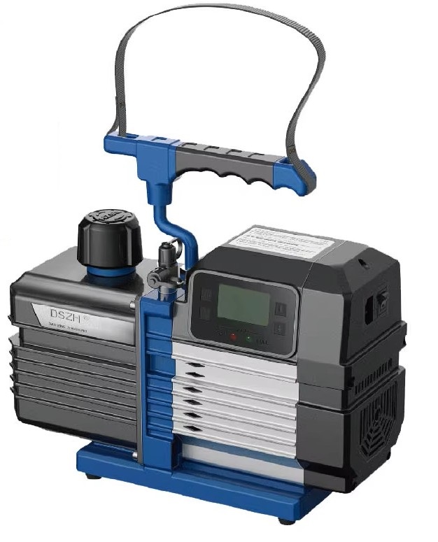

Зелёный (balu) Super Stars ST-M2BM 2 ступенчатый, 70л. минимальное давление 2 Па обещают это максимум который вообще может вакуумник, реально он хуже. Что то вроде 80Па хотя хорошим считают 40Па а ещё лучше 20Па что уже идеал. Поэтому 2 или 20 фиг знает, может не дождались. И может зависит от настройки. Вес 3.5кг, мощность 160вт, и это всё что известно, даже размера нет. (У него есть 1 ступенчатый вариант ST-M2S но он слабее, не сильно дешевле и всё равно он дорогой поэтому не интересно)
Но у первого есть полная копия синего цвета, похоже новинка DSZH WK-M2BM. Отличий нет, а ещё там пробка синяя, а не чёрная как у зелёного. Пробка тоже крутая, к асинхронным такая продаётся отдельно. И главное цена в 5000р. (На коробке написано что 1 ступенчатая модель тоже есть и её номер на коробке есть, но поиск говорит что её не существует, её просто не сделали, поэтому синие только 2 ступенчатые). По цене дешевле зелёных минимум на 2000-3000, а то и на 10000.
Есть модели постарше DSZH WK-4BM 2 ступенчатый (главное не путать с 1 ступенчатым, такого вида они есть в отличии от маленького синего), на 127л но весом 7кг. цена около 8000р. Почти в 2 раза мощнее, в 2 раза тяжеле, но всего на 4000 дороже, насколько лучше качает на столько и дороже. Обещают "вакуумметр, соленоидный вентиль", на корпусе есть манометр на -1атм, то есть идеальность вакуума там и близко не проверить, прибор слишком тупой, но возможно он чтото покажет в зашкале.
Но есть электромагнитный клапан, потому что у большинства обратных клапанов их нет и нужно закрывать кран перед выключением, и у младшей модели похоже тоже. Клапан есть только у некоторых асинхронников и то не у всех. Отдельно искал цену там под 5тыр выходит, как пол насоса, поэтому самому приделать такую опцию не получится.
Есть модели ещё мощнее но там больше 10кг поэтому не интересно.
В китае у WK-4BM есть модель с цифровым прибором, в основном попадается как раз она, со стрелкой не нашлось.
Есть другие модели, тоже зелёные, но там фигурное литьё, они же и аккумуляторные, думаю это более старые модели поэтому дороже, поэтому по цене не интересно.
Конструкция там обычная чугуняка. Мотор с кучей катушек, плата в подставке. У сетевых провод входит в крышку через затычку, а сам корпус изначально под аккумулятор. Информации о перемотки на 20в и замены контролер на аккумуляторный я не нашёл. Есть обзоры с разборкой только на маленький, по большому с манометром нет ничего. Когда примерно ясна какая кучка, всё это надо положить в чемодан. Мне понравился вид который предлагают, когда баллоны в ряд, перед ними насос на дне глубоко ящика и сверху остальное. такой набор продаётся с названием DSZH WK-7P вместе с чемоданом, но он маловат, баллоны в него не войдут, у них высота 28см.

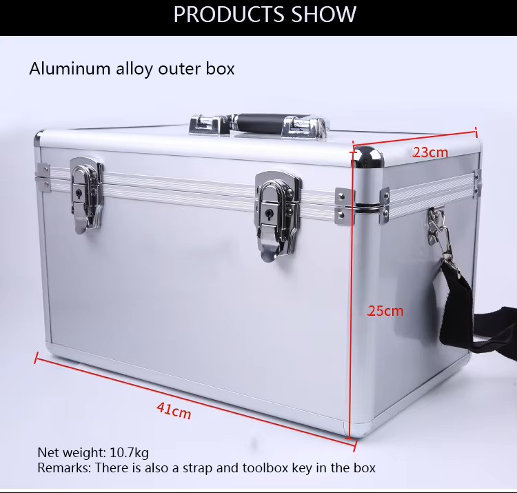

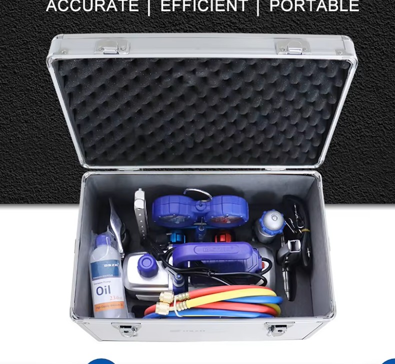

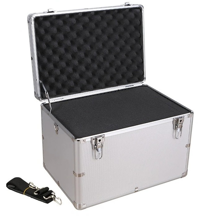

Но на али есть чемодан покрупнее, размер 44x30x31см, я так понимаю внутренний 42х28х29, есть 2 варианта, но ценник дороговат FNICEL Профессиональный ящик для инструментов из алюминия 5371р. Ящик для инструментов FNICEL серебристый/черный подороже. Варианты чёрный или белый и с поролонкой для вырезания.СпойлерПеровые пустые ящики. Говорят что алюминий, но подозреваю что пластик. 2 вариант вариант 5376 пустой ящик и 5775р за ящик с поролонкой, вспененный полиэтилен сварной в кубик наверно.
Не нашёл подобное дешевле, но на вб тоже аналоги дорогие, хотя именно таких нет, а то что близкое просят 7000+. В вертикальном форм факторе вообще мало попадается.
Прикинул подобное из фанерки 4мм. Получается только фанера 1.3кв.м. 1.3кг, 280р. И ещё рейки или уголки для склейки, шарнира, застёжки, всё равно сильно дешевле чем у китайцев. Но если бы он стоил 2600-3000 как он указан на али, но без платной доставки, тогда бы цена была годная. Похоже что наценка за габариты.
Размеров насосов нет, поэтому считал на угад, и получилось даже чуть больше чем по заводу. Размеры брал с алибабы с тех что там предлагают подобные насосы. перегородки тоже не учтены. Вот такие мысли из того что не забыл. Из того что предлагает рынок. Цены нет, но около 10к выходило в базе. В большом городе установка кондея стоит 5000. СпойлерХотя там наверно вышку звать и лестницу не считал, и для установки готового кондея всё это не нужно. И кстати там ещё очередь на месяц или на 2. Ссылок на разборки нет, их надо искать, всё равно они в ютубе, может найдутся аналогии.

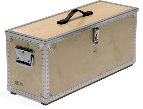

Попались варианты деревянных. Только картинки. Ящик маляра , с выдвижным ящиком внизу можно сделать перегородку и сверху ставить только насос, а в выдвижной ящик остальное, только сделать блокировку чтоб с закрытой крышкой не выдвигался.

Проблема ящика сейчас глобальная, никто не может сделать хороший. А с этим набором даже комплектность неизвестна. Лучшее что пока придумали это 2 варианта ящиков. Просто низкий чемодан с ручкой сверху которые соединяются, по типу HANSTORAGE HS215P. Или вместо формовки кейса, просто положить туда поролонку и вырезать в ней под товар, а потом покупатель сам поролонку выбросит, и ящик превратится в просто ящик вышеупомянутый. И вариант 3, это когда ящик изначально больше чем инструмент, а в поролонке запас чтоб вырезать что то ещё, пол чемодана это просто кусок. Как у тех ящиков в начале темы которые отдельные, только тут уже есть инструмент.
Но раз я хочу вместить много, но и ящик нужен большой, а большие даже пластиковые выходят дорого. Но из за веса самого набора, может получится так что получится фигня, как телега которую пихают в пикап, а в телеге места на 200кг. Поэтому я и смотрю в сторону инверторного насоса чтоб он не сделал ящик тяжеле 15-20кг, а в идеале не больше 10кг. Иначе выгоднее взять ящик меньше и тащить насос отдельно в другой руке. Но это уже обычный мастер, а я бы хотел чтоб всё лежало в коробке, а не коробку и на ней. Газ тоже добавляет веса, поэтому если набор всего будет в 3-5кг и ещё насос, то 3кг газа тоже напрягут.
Поэтому и смотрю сколько всего и что оно весит. Как только упрусь в 20кг станет понятно что пошёл не по тому пути. Вот и смотрю на насос за 3.5кг или за 7кг с которым набор будет под 15кг, и тогда уже не всякий ящик выдержит.
