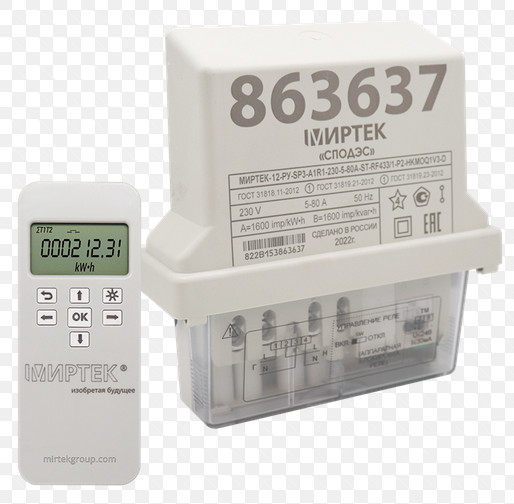

...P.S. Никогда в счётчиках на нуле не видел датчиков тока, но я уже давно их не разбирал, допускаю, что сейчас может где-то и делают.
Конечно делают:
И его внутренности:
- слева тр-р тока в нулевой шине, справа - шунт, датчик тока в фазе.
Ещё и реле для отключения этой самой фазы.
В зависимости от модели - разные модули связи, в общем - цельный коллайдер :)))
Audiatur et altera pars !

As, а я не могу понять твою логику. но как-то ж ты лазаешь туда показания снимать? Или тебе поставили счётчик без возможности проверки его показаний? Тогда это нарушение...
Не, тут как раз все просто. Дисплейный блок выносной. Наверху сам измеритель и фискальный счетчик.
Но как уже выше отметили, переброс фазы с нулем делать можно и не самому.
Опять же сама универсальность подключения как инженерное решение вполне логична.
Ну и никто не рассчитывает, что счетчик удет обязательно недоступен на столбе. Просто делается универсально защищенное изделие.
