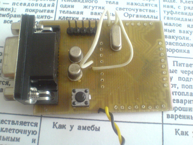

Если тут все выкладують фотки ЛУТ , вот мои фотки последней моей платы тока уже готового устройства, если б знал сфотал до сверления отверстий.
DSC03829.JPG [162.79 KiB]
DSC03828.JPG [183.15 KiB]

а как ты лудил?
Не умеешь - не берись, но не взявшись не научишься...
СообщениеДобавлено: Пн июн 29, 2009 15:43:49
Зарегистрирован: Вс мар 04, 2007 13:14:25
Сообщений: 375
Откуда: Украина
Лудил глицирином, обильно смазываем плату глицирином и проходим жалом срезаным под углом 45* (это у мну спецально жало для этих целей) с минимальным количеством олова, если натринироваться получаеться довольно хорошо. Только потом при пайке главное не по оставлять подтёков.

Вот ЛУТ!!!
Моя первая (почти удачная) плата, сделанная методом ЛУТ :) Причём печатал на обычной принтерной бумаге (небыло ничего другого).
Кстати на второй картинке сверху видно предыдущую попытку. Сама плата получилась удачно, но отверстия сделал слишком маленькими и они не протравились. Пришлось кернить, да потом еще и сверло сломал и обломком испортил пару контактов.
На этой плате я конечно учту свои предыдущие косяки :)))
