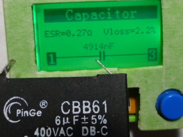

Продолжим по теме.Иногда бывают сложности в оценке конденсаторов большой емкости.Vloss способствует решению этой задачи :tea:
12,5мкФ/400в
Керамика-100мкФ
Чистый ESR-0,0002Ом
Меандр
F-350кГц
Uт-100мВ
Пинцет MAX 253 Ceramic

TIGR писал(а):
12,5мкФ/400в
Тигра, а ведь этот конденсатор негодный: у него допуск указан 12,5мкФ±5%, а 12,5мкФ-5%=11,875мкФ.
Разумеется, надо добавить еще погрешность тестера. Какая именно она - неизвестно. Ну, пусть будет 5%. Тогда 12,5мкФ-10%=11,25мкФ. Все равно индицируемое на дисплее значение емкости маловато будет.
Так что либо конденсатор в помойку, либо тестер, либо обоих вместе. :) Аналогично и по этому случаю:
TIGR писал(а):
TIGR писал(а):
Нормальный Vloss новых электролитических конденсаторов,находится в пределах 0,5-2% :tea:
Высококачественный конденсатор :)
номинальная емкость конденсатора не озвучена, в стандартном ряду это может быть 680, 820 или 1000 мкФ. Диапазон технологического допуска у оксидно-электролитических конденсаторов обычно составляет от минус 10-20 до плюс 50-80%. Если обращать внимание только на ESR и не обращать внимание на другие, действительно нужные параметры, то либо годные конденсаторы будем отправлять в утиль, либо негодные устанавливать в аппаратуру...

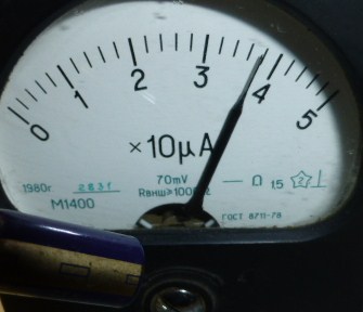

Вот свежий пример.Дохлый пленочный конденсатор.По трем параметрам :facepalm:
Новый конденсатор
Керамика-100мкФ
Чистый ESR-0,0002Ом
Меандр
F-350кГц
Uт-100мВ

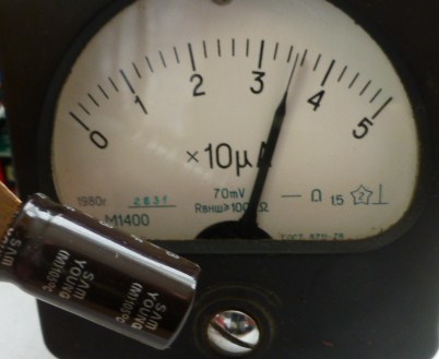

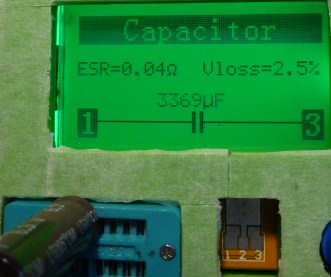

820мкФ 20% :)
Благодаря дохляку,проверил макс.Vloss.Банка практически пустая :roll:
Четко видно всю прелесть Vloss при определении проблемных электролитических конденсаторов.Конденсатор плохо работал.Другие параметры не вызвали подозрений внутрисхемно :facepalm:
4700мкФ/25в 20%
Керамика-100мкФ
Чистый ESR-0,0002Ом
Меандр
F-350кГц
Uт-100мВ

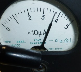

Все чаще попадаются конденсаторы с аномально низким ESR :roll:
Плохо работавший конденсатор.ESR 7мОм с хвостиком :facepalm:
1000мкФ/35в
У твердотельных эти проблемы на уровне 3мОм
Или вздуваются,когда работать задолбало :)))
Из той же серии 1000мкФ/35в
Керамика-100мкФ
Чистый ESR-0,0002Ом
Меандр
F-350кГц
Uт-100мВ

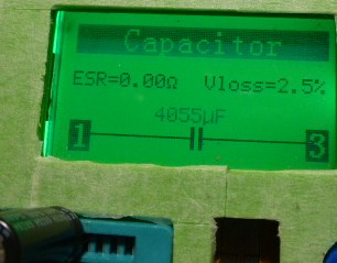

Используем Vloss в профилактике эл.конденсаторов.Выпаян из комп. БП с повышенным ESR.Vloss подтвердил наличие проблем :roll:
Керамика-100мкФ
Чистый ESR-0,0002Ом
Меандр
F-350кГц
Uт-100мВ
