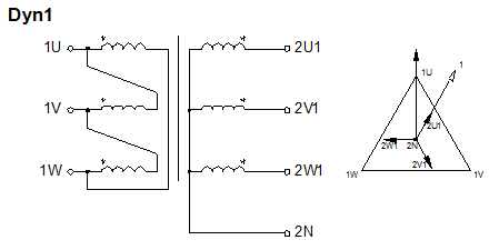

И еще термин Dyn1 - полагаю соединение обмоток D - дельта, y - звезда n- нейтраль - а вот 1 ?? это фазовый сдвиг - вопрос на сколько?

Номинальная мощность во вторичной цепи (на вторичной обмотке). MVA - МВА - Мегавольт-Ампер. (имеется ввиду полная мощность).
Вот картинка. 1 - это угол и направление как на часах между 12 и 1 часом.
