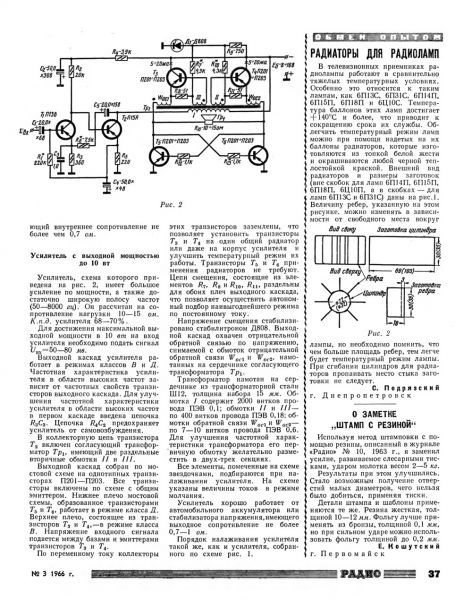

В далёком 81 году был у меня кабинет,в цеху.А за стеной дробилки стояли.Когда работали,радио ,ну из радиоточки,было не слышно.
И сделал из подручных деталей усилитель,на германии.По вот такой схеме.Изображение
Работал на железную промышленную колонку.Питался от 12 вольт взятых с части батареи аварийного освещения на 36 в из аккумуляторов ТЖН- 350.В соседнем помещении стояла.Выдавал ватт 8.
И радио играло замечательно,даже пело

..от 12 вольт 8 ватт..?..не смеши.. :)

Схему сначала посмотрите внимательно и в ней разберитесь.Потом оценки делайте.
Вполне себя древне- чудная мостовая схема с трансформатором.Но работала надёжно

SSC. А Вы оказывается в древней то схемотехнике усилителей, не волокёте,от слова совсем.
Вот древняя схема на 50 вт от 12 в.В ВПР-21 описана ,с картинками.Изображение
Или промышленными схемами тех времён поинтересуйтесь.В Интернетах встречаются.
Например :колхозные радиоузлы типа КРУ, автобусная кричалка АГУ-8.
И узнаете.Сколько ватт от скольки вольт в те времена получалось
..да где мне.. :)
..картинки научись нормально выкладывать, чтобы без очков можно рассмотреть было..
..например вот так:
10 Вт он отдает в нагрузку при напряжении 16В
..у мостового усилителя моща в 4 раза больше, чем у обычного, для сравнения мостовой усилитель на TDA при том же питании отдает в нагрузку 20Вт на 4 Ом с частоткой 20-20к..
..и нет никакой ебли с намоткой нахер не нужного трансформатора только затем, чтобы слушать звук с качеством телефонной линии..
..и не причем здесь "старая схемотехника"

SSC.
Писал про 81 год и подручные детали.
А про ТDA тогда никто и не слышал и не знал.
А трансформатор намотать было без проблем.
Ну может не 8 ватт давал,а 7.Старость.Запамятовал.
Тебе в 81 году сколько годиков то было?
А большую картинку выкладывать. Научи.
