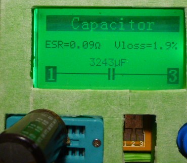

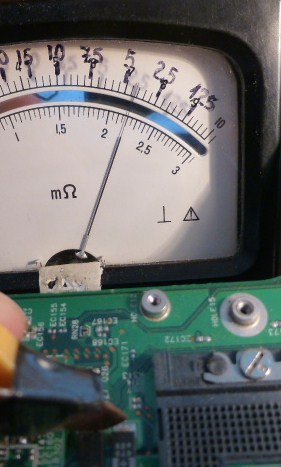

БМК-Миха писал(а):
Здесь, в МЯУ
У меня,в отличие от вас,нет такой зависимости :wink:
Количество нулей позволяет не напрягаясь измерить внутрисхемно ESR конденсатора 0,0045Ом :P
Продолжим по теме.Иногда бывают сложности в оценке конденсаторов большой емкости.Vloss способствует решению этой задачи :tea:
Б/у
Дохлый

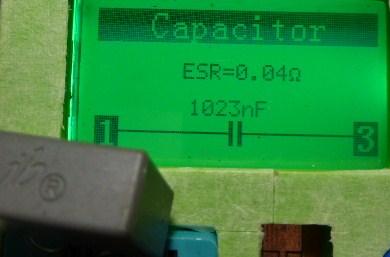

Новый :tea:

Эм.... а почему нету vloss?

у меня тоже не при всех замерах, он присутствует, и кроме того, не видел ни разу. что бы его значение было = 0.
видимо когда потерь нет(как считает тестер) он не выводит это значение, вообще :))

Да,если конденсатор качественный,потери не выводятся на дисплей :)
К71-7 0,5мкФ/250в
