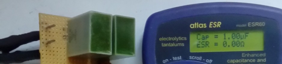

Сообщений: 3824
Откуда: Планета Чистый ESR
Зная точное значение ESR конденсатора К71-7 1мкФ-0,003Ом,можно записать этот результат в таблицу ESR.
В дальнейшем,он будет использоваться для проверки/калибровки измерителей C/ESR.
ESR60 прошел проверку на отлично. :hunger:

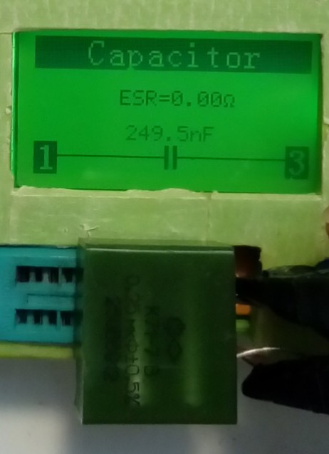

Чистанул еще немного транзистортестер.Пошла пленка внутрисхемно с пинцетом на борту. :))
0,47мкФ

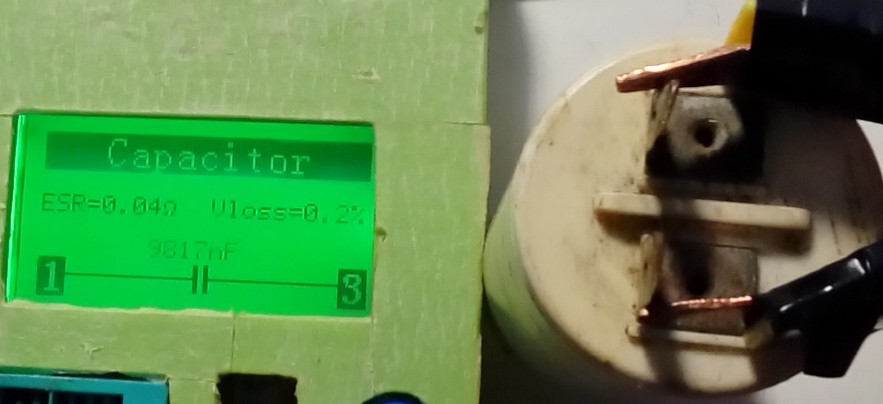

Легко измеряются крупногабаритные конденсаторы,что практически не доступно другим пинцетам.
Конденсаторы с мощными выводами,довольно часто выходящие из строя.

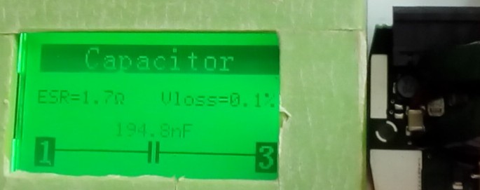

И керамика,что не менее приятно :))

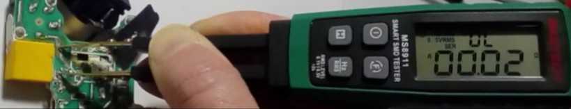

Сообщений: 3824

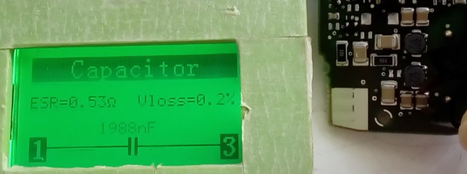

Кто ремонтирует зарядники ноутбуков,обязательно проверять пленочные конденсаторы входного фильтра.Вчера разобрал один,потеря емкости в три раза.
0,47мкФ

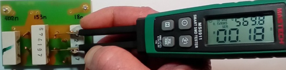

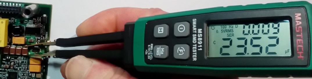

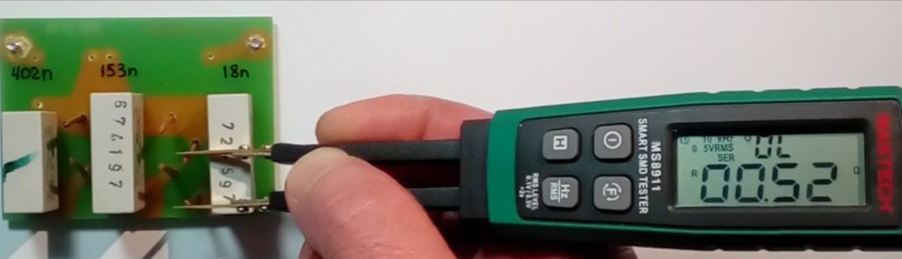

Сообщений: 3824

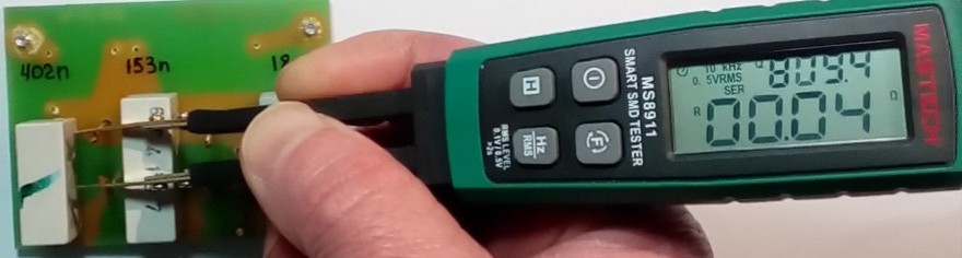

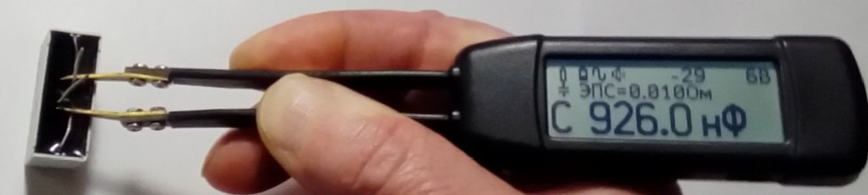

Мы рассматривали много случаев частичной или полной потери емкости пленочных конденсаторов, в результате влияния различных неблагоприятных факторов.Как показала практика,измерение D не эффективно для определения ухудшения параметров этих конденсаторов.
Измерение ESR,не выпаивая пленочный конденсатор,полностью себя оправдало.
Пинцет RLC Mastech MS8911 отлично справился с этой задачей.Рекомендую.
Три однотипных пленочных конденсатора с потерей емкости разной степени.
Измерение ESR на частоте 10кГц.
Пленочный конденсатор фильтра 0,22мкФ.Внутрисхемное измерение ESR.Потеря емкости больше 50%.

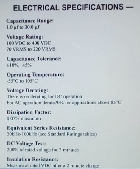

Новое поколение пленочных конденсаторов с низким ESR.
RS at 100 kHz Typical 10 mΩ.
https://static.chipdip.ru/lib/009/DOC004009029.pdf
Да,понравилась производителям моя идея ESR пленки измерять :))
С чем всех и поздравляю :tea:

Выпаял хорошую пленку 0,33мкФ.Запишем в таблицу.
ESR 0,02Ом.
Еще один.Внутрисхемно.
Полет нормальный :))
Промышленный,сертифицированный пинцет RLC/ESR Mastech MS8911.Certification: CE /ETL /RoHS.
Полет нормальный.ESR 0,02Ом :))

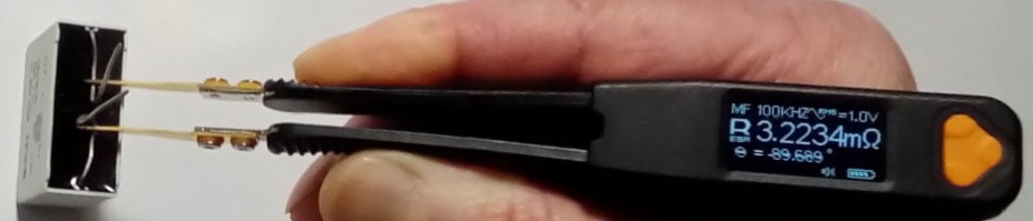

СообщениеДобавлено: Ср май 01, 2019 16:51:04
Карма: -10
Рейтинг сообщений: -348
Сообщений: 3824
bob1
Ты проиграл.
В измерении ESR пленочных конденсаторов.Вчистую :))
Высококачественный пленочный конденсатор 1мкФ/250в.
ESR-3,2234мОм
Канадским инженерам-разработчикам респект.
