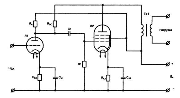

Сама схема:
И всё таки лучше такой схемы лишь ламповый усилитель вот такой конструкции
Ну, естественно, ещё нужно добавить RC-фильтра между каскадами, и экранирующую сетку 6п14п подключить уже после этого фильтра. И ещё блокировочный конденсатор на первичную обработку выходного трансформатора, возможно...
Тогда нужно всё добавить, зачем постить недоработанную схему? :dont_know:
Cхема же для начинающих.
