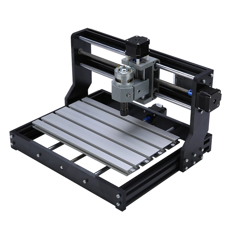

Здравствуйте.
Хочу посмотреть/попробовать что такое ЧПУ.
Выбрал самую простую-популярную модель CNC 3018.
Но этих моделей есть на aliexpresе множестово вариантов.
От самых простых сделанных из твердого пластика CNC 3018 Pro, до металлических CNC 3018 Pro Max.
CNC 3018 Pro (из пластика) можно купить за 13478 руб.
CNC 3018 Pro Max (из металла скорее всего алюминий) можно купить за 24827 руб.
Буду заниматься серьезно ЧПУ или нет, еще не знаю. Делать на нем сложные платы под STM32F103C8T6 и подобные как я предполагаю, не получится (толщина дорожки 0,3 мм., расстояние между дорожками 0,2 мм.) (я делаю такие платы с помощью фоторезиста).
Соответственно вопрос: какой выбрать дешевый или дорогой?

А Вы попробуйте, Dentorol, вот отсюда начать ... Может тогда и под STM32F103C8T6 будет получаться ... :wink:

Dentorol, металлическая однозначно будет лучше.

Смотря что делать. Если бы я взял металлический, я бы пожалел. Мне хватает и пластикового (хотя конечно я голову-то сменил на металлическую сразу). Я станком пользуюсь очень редко и если бы я заплатил за металлический вдвое больше, это были бы выброшенные деньги. А за 10 тысяч рублей, меня пластиковая версия полностью устраивает. Платы на нём не делаю (у меня вообще не получилось, забил), в основном изредка вырезаю всякие элементы корпуса, панельки и всё такое. Для таких целей его полностью хватает.

Для жесткости конструкции более важны направляющие, по которым будет двигаться шпиндель и стол. Обычно эти направляющие делают диаметром 10мм и они сильно прогибаются под нагрузкой. Сейчас китайцы делают станки с направляющими 12мм. Это лучше в плане жесткости конструкции. А какие при этом будут боковины особой роли не играет. Для фрезеровки пластика и фанеры подойдет любой.
Если я правильно помню, в металлических станках направляющие толще.
CNC 3018 Pro - 10мм
CNC 3018 Pro Max - 12мм.

Ну надо смотреть конкретные модели. Вот я вижу обе конструкции (если это вообще они):
У второго квадратный алюминиевый профиль 40х40 причём вроде как это стандартный профиль... тобишь без особых проблем можно самому в дальнейшем увеличить рабочее поле просто докупив этого профиля, несложно туда засадить и направляйки 20 мм и винт пожирнее. Короче апгрейдить его гораздо проще.
Я вообще против всяких пластмасс в таком деле. Сталь/люминь гораздо предсказуемей себя ведёт, понятно как её обрабатывать и пр.
С другой стороны если платы сверлить и не париться апгрейдами, то и пластик годится.

Ёрш, да, это как раз те модели которые я смотрел.
Еще немного подумаю, и ...
скорее всего куплю из металла.
Непонятно, под какие задачи-то? Пластик, дерево, люминь, гравировка, сверловка, фрезеровка? или под всё сразу? :)))
Обычно, чем дороже, тем мощней и жёстче, тем чуть больше возможностей...
Брать и пробовать, а там

Модернизировал свой станок после 2-х лет эксплуатации. Заменил направляющие.
Решил сопромат вспомнить и на сайте сделал онлайн расчет прогиба направляющих под нагрузкой. Получается, что направляющая 12мм имеют прогиб в 2 раза меньше чем направляющая 10мм при одинаковой нагрузке. А если направляющие по Х и У заменить, значит получится прогиб в 4 раза меньше. Это если я правильно понимаю..
https://prostobuild.ru/onlainraschet/14 ... rogib.html
Поэтому купил направляющие 12мм и поставил. По ощущениям гораздо прочнее чем 10мм. Прогибы почти совсем не ощущаются даже если сильно давить. Втулки из капролона, работают тихо, люфтов нет. Можно будет попробовать потихоньку резать алюминий. А пока платы режу…. :)

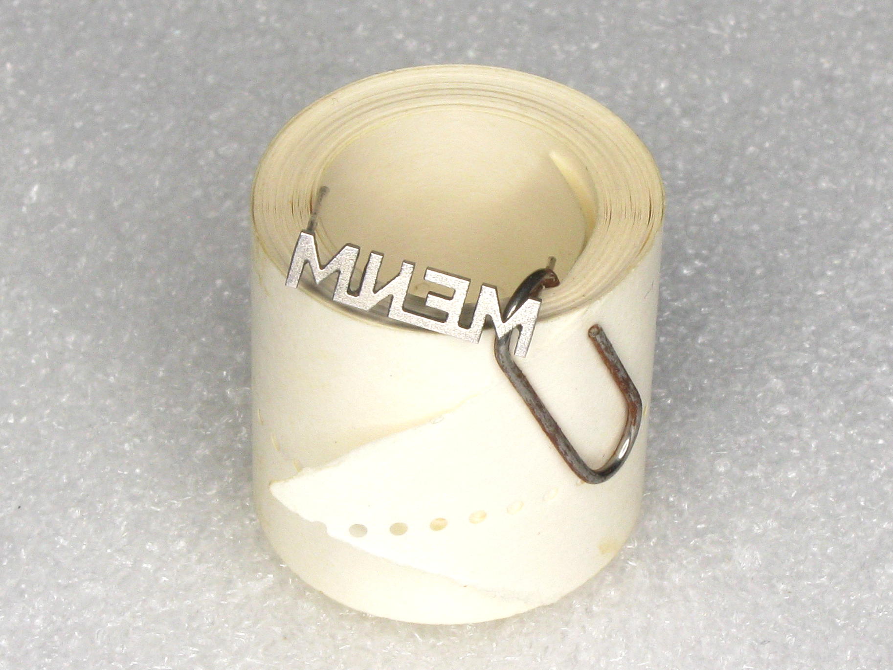

В 80-х на кафедре института значки выпиливал из нержавейки. Лежит на перфоленте с координатами точек, программы писали на перфокартах, а вместо дисплеев были печатные машинки (и уже тогда были текстовые игры).
