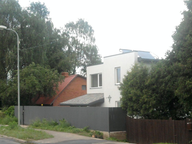

Позитив! Ехал сегодня на велике и по дороге увидел дом с теплообменником на крыше.
Фото не очень, снято мобильником с увеличением, но сам факт - технологии энергосбережения в действии!
