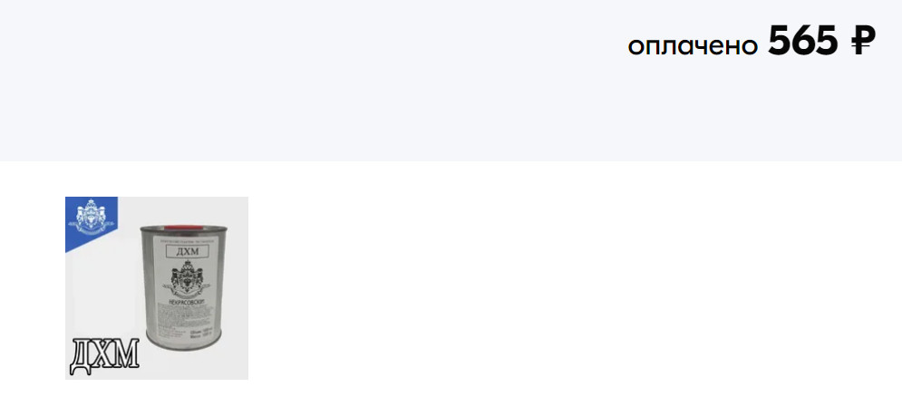

Если АБС-пластик пластик клеить то купи Дихлорметан (ДХМ) и не травись.
2024-01-11_162604.jpg [22.13 KiB]

С каких это пор ДХМ стал безопаснее если в продаже появился совсем недавно как чтото для очень современной техники ? Чёж тогда раньше им не клеили, или его тогда не изобрели или он не растворяет нифига ?

Что такое ДХМ я вообще не знаю и о нём до этого форума нигде не писалось, продаётся он исключительно на маркетплейсах.
