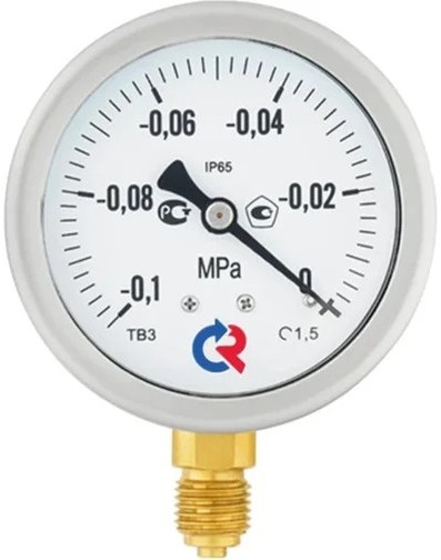

Все стрелочные приборы показывают от атмосферного 0 до -1 бар.
СпойлерСтандартный вакуумметр это манометр на -1атм он же бар, это 760мм.рт.ст. (Условно минус, есть он или написан или нет это смотря что писать.)
Может есть в -14.7psi не видел. Но есть -0.1МПа кому то удобнее видимо, или -1000мбар.
Шкалу рассмотреть можно в лучшем случае 1/100 от атмосферного.
Никаких других приборов нет.
Нет такого чтоб он был от -0.9 бар атмосферы до -1 бар и был в 10 раз точнее того что продают.
(На левом написали сразу почти всё что влезло, -1000мбар он же 1/10000МПа, -14 фунтов на дюйм, и -30 дюймов ртути)
Поэтому мощность вакуумирования оценивается по скорости стрелки. Если он -0.5 бар показал за 30 секунд или быстрее то это мощный,
а если за минуты то это обычный. Это всё что можно измерить стрелкой.

А когда манометр со стрелкой не различает 0.000002 там или 0.0002 то какая разница.
оценить можно только по времени когда стрелка упала.
На коллекторах манометр низкого давления может замерять вакуум, но шкала там или в psi или в сантиметрах ртути.
(мутно видно, зелёный цвет плохо пережимается. на шкале написано 30 и 76)
манометр на 15атм (под R600) с вакуумметром зелёная шкала. Внутренняя разметка в фундадюймах по всей длине для всего,
внешняя для манометра в барах,
для вакуума в сантиметрах ртути.
Если уж говорить о максимальном вакууме для насоса, то надо уточнение за какое время он откачает столько воздуха в литровой банке. А ещё лучше приложить график в микронах и минутах.
А если такого уточнения нет, то все эти цифры не научны и просто обычные китайские попугаи.

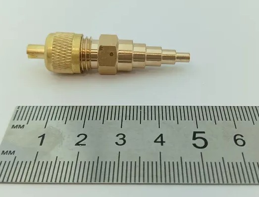

Кстати нашёл штукенцию Клапаны Шредера СТ-7000 Ёлочка
обзоров на такие нет. Под неё вальцевать не надо.
Получается на входе срезается запайка для накачки в мотор, а на выходе протыкается фильтр всё равно его менять. И вообще вальцовки не нужны. Экономика.
Минимальная цена 83р при 5 штуках, всё же деталь токарная. Обычные нипеля на трубке раза в 2 дешевле, а может ещё дешевле в обычных магазинах.

Вы картинку "СТ-7000 Ёлочка" видели, или оно у вас не работает даже с этого же хостинга?
Конец диаметром 3мм https://www.ozon.ru/product/klapan-shre ... 025889095/
на картинке наверно диаметры трубок куда он втыкается https://www.wildberries.ru/catalog/6134 ... etail.aspx
Судя по обзорам вальцовки СТ275 она не работает если трубка торчит больше 5мм, это максимум для расширителя.
У этой ёлочки наверно с таким же шагом выступ.
Не надо растягивать обычный нипель чтоб натянуть на трубку. Этот нипель сам втыкается в трубку
