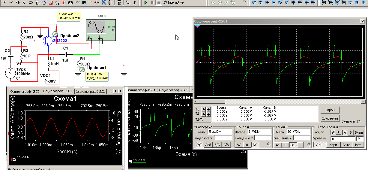

2N2222ОЭ1.PNG [35.73 KiB]
она не станет от этого переднеприводной
Разворот руля равносилен развороту транзистора, тогда схема превратится в что-то на транзисторе, а авто-что-то на колёсах...
Некоторые, шибко крутые ГРАММАТИКИ, доказали, хотя и грубовато..., попытаюсь доказать через независимую программу, которая, как и "Лидия Сергеевна, никогда не прощает дерзость" и фальш (последнее от себя добавил)
Если рюхаете в графиках, то увидите, что и амплитуды и формы сигналов идентичны, усиление везде около 10.
То есть СХЕМЫ ИДЕНТИЧНЫ !!! Значит-ОБЩИЙ ЭМИТТЕР,-и никаких гвоздей!
ЗЫ: кто-то придерётся что выходная эпюра перевернулась-так и земля-то знак поменяла, а ослик считает своё задание по-прежнему...

Вопрос - почему второй график выведен на разные шкалы, а не ,как в первом случае, совмещённый ?
Уж не для того, чтобы было незаметно, что сигнал на выходе у них разный по фазе ?
И вы игнорируете тот факт, что сигнал по схеме с ОЭ инвертирует сигнал на выходе, а каскад ОК на выходе не инвертирует его.
Это как объясните ?
Потому что насрано чтобы нельзя было корректно сравнить.
Если хочешь что то сравнить - делай графики однотипные, и чтобы на одной шкале был и входной сигнал и выходной для наглядности фаз.

Там ещё и графики смещены.
Сигнал инвертирован, факт.
Имхо важен тут режим работы транзистора - то, что схема с ОЭ усиливает напряжение и ток, при этом входной сигнал не проходит через нагрузку, включённую в цепь эмиттера.

Вот схемы с ОК? и ОЭ и их сигналы на выходе. Цвета вольтметров соответстсвенно цветам на схеме.
Сигнали на выходе идентичные, только инвертированы. По входу сигналы подаются в одной фазе.
Инверсия происходит от того, что сигнал снимается "с разных сторон" транзистора: в обычном ОЭ снимают с коллектора и общего заземлённого эмиттера, а в спорном ОЭ снимают с общего эмиттера и заземлённого коллектора.
Транзистор выдаёт разную фазу на двух своих выходах, просто один из них обычно вешают на общий провод на частоте сигнала.
Но не всегда. В некоторых УНЧ один транзистор служит фазворащателем - с его коллектора и эмиттера снимают противофазные сигналы.

Килиманджаро, всвоем репертуаре Муркиз, от тебя не ожидал -графики разные потому что вы 1 симе 1 2к осел а во 2 2 независимых -УВЫ ОБЩИЙ ПРОВОД У НИХ РАЗНЫЙ -таковав особеность применеого СИМ
Добавлено after 8 minutes 7 seconds:
УВЫ ТУПИЗМ КРЕПЧАЕТ ка снять 1им 2каналным ослом 2 осцилки в 2 разных галвано несвязаных цепях??? так чтоб на одном экране и сравнить ИХ фазы ???
на переменке можно применить тран ГР для 2 канала осла но если на DC увы нужен ДИФПРОБНИК С ГАЛВАН-ОТВЯЗОМ -чт4чка по цене в пол-осла :shock: :facepalm: да и редкая хрен купиш в ближайшей лафке/гастрономе(даже у мя нету щас) ... :cry:
а пока у гого есть 2 осла можете собрать и проверить
-только Вы меня здесь понимаете...
У двухлучевика общая масса, и на стробирующем выводе(справа), достаточно в схеме заземлить один из них...
Можно и графики объединить в постпроцессоре, но это уже не для слабонервных...,-завопят, что подделка...
Можно подключить безмассовым способом, один на вход, другой на выход. Эпюра будет выходить, как сумматор напряжении, но тут совсем никто ничего ни поймёт, имхо...,-всё ж попробую...,-для умных.
УВЫ ТУПИЗМ КРЕПЧАЕТ ка снять 1 2/4каналным остом 2 осцилки в 2 разных галванонесвязаных цепях??? так чтоб на одном экране и сравнить фазы ???
на переменке можно применить тран для 2 канала осла но если на DC увы нужен ДИФПРОБНИК С ГАЛВАОТВЯЗОМ -чточка по цене в полосла да и редкая хрен кукиш в ближайшей лафке ...
в симуляторох видимо такой режим тоже не заложили но там можно взять 2 осел
дома иметь 2 осла весма накладно
Че за херню написал то?
В симуляторе можно в любых точках замеры произвести хоть стоканально, и сместить лучи куда угодно для удобства просмотра. По переменке - хоть плюс, хоть минус источника питания - это один и тот же общий провод (или для тупых - он та же "земля").
Ты схему то сначала нарисуй если рисовать умеешь с точками подключения осциллографа прежде чем бред нести.
