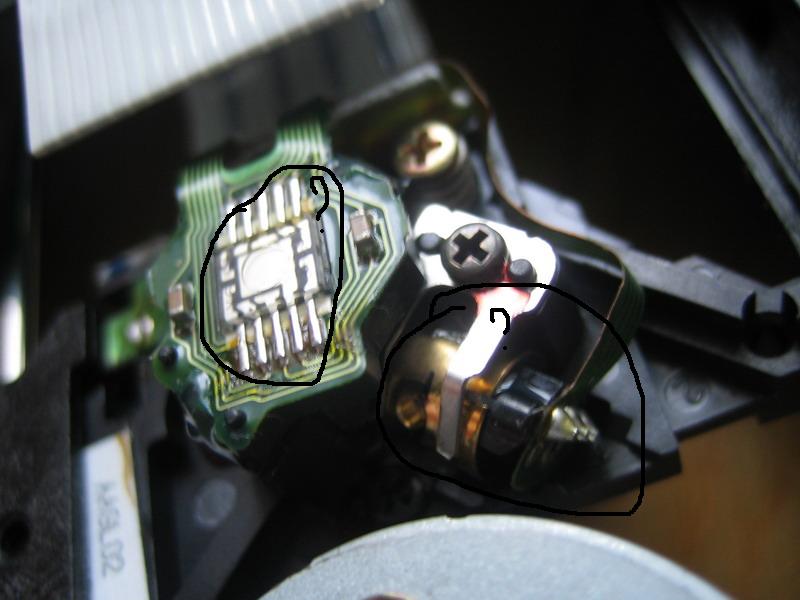

Народ у меня тут такая проблема, заглянул я в во внутрь своего старого CD-ROM от самсунг и впал в ступор.
Вот вид лазера сзади:
И что из етого лазер ?
10 ногая микросхема ? (я думаю то чтото на подобие фотодиода)
или 3-х ногий бочонок справа ? (я так подозреваю ето и есть лазер)
Как еог подключить и какой ток дать ?
встроенная в головку оптика дает очень класній фокус, поетому предполагается просто подача тока на лазер.
Помогите кто знает плз.

СообщениеДобавлено: Пн мар 05, 2007 12:51:48
Всё верно бочонок это и есть лазер, тестером ищите у него пару выводов при котором засветится лазер, вторая пара это просто фотодиод. Лазер может оказаться ИК, так что если есть возможность, то на лазер смотрите через камеру телефона.
СообщениеДобавлено: Пн мар 05, 2007 13:11:03
Зарегистрирован: Сб мар 03, 2007 23:43:45
Сообщений: 33
Я так понял надо прозванивать режимом прозвонки диодов. спасибо.
А дальше ? какой ток может выдержать лазер CD-ROM ?
СообщениеДобавлено: Пн мар 05, 2007 13:14:48
У сидирома небольшой до 35мА, у пишуших поболее, только с охлаждением.
Кстати, забыл сказать, мой лазер из CD-RW тоже светиться тускло красным светом, но на самом деле через камеру телефона свет как от хорошей лампы, так что берегите глаза, это не шутка.
СообщениеДобавлено: Пн мар 05, 2007 13:19:20
Сообщений: 33
померял действительно, 1 - 500 нав фотодиод, второй - 1300, но разглядеть луч не удалось нав очень слабый.
