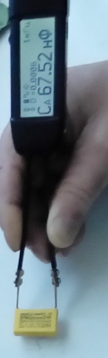

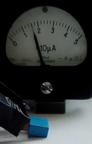

Проверим,как реально работает тангенсометр в боевых условиях.
Пленочный конденсатор 0,47мкФ/250в.
Хороший конденсатор.
Дохлый конденсатор.
Отлично видно неоспоримое преимущество измерения ESR пленочных конденсаторов по сравнению с тангенсометром,которое демонстрирует пинцет MAX253 :wink:
Дохлый конденсатор.

Тангенсометр практически не "видит"разницы между дохлыми пленочными конденсаторами :facepalm:
0,33мкФ/275в.

Проверка пинцетов в бою.
Пинцет MAX 253.
Пинцет MAX 253 0,1мкФ внутрисхемно..jpg [31.04 KiB]
Пинцет MAX 253 0,1 мкФ..jpg [18.14 KiB]
Тангенсометр.
Тангенсометр 0,1 кФ.jpg [12.77 KiB]

Высококачественный полипропилен 1мкФ.
ESR 4,32мОм

Как было сказано выше,полипропиленовые конденсаторы имеют низкий ESR,чем отличаются от других типов пленочных конденсаторов.Это напрямую связано с качеством диэлектрика.
Напомню,ESR высококачественного полипропиленового конденсатора 1мкф(на фото выше)-4,32мОм.
По качеству диэлектрика можно сравнить с отечественным К71-7.Соединяем два 0,5мкФ параллельно.
ESR 0,000Ом.

Конденсатор К71-7 1мкФ.
Пинцет MAX253.V2.
ESR 0,003Ом
