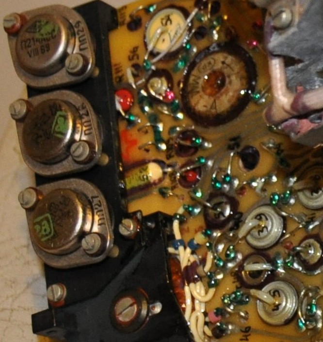

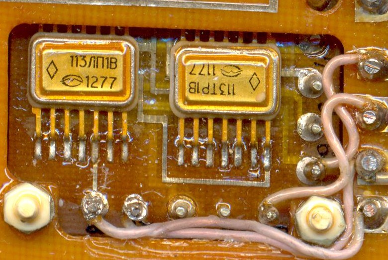

Не пойму, что за гадство. Прошлой ночью запостил сюда большое сообщение с ответами и иллюстрациями, а сегодня его уже нет здесь. Обидно. Пояснительные картинки собирал долго. Тот, кто удалил, хоть бы сообщил за что.
Николай_С писал(а):
В некоторых случаях в РЭА применялись готовые унифицированные модули, которые производились только в самом защищенном климатическом исполнении.
106-я, 110-я, 133-я, 134-я и др. серии главным образом предназначались для военной техники. Все они выпускались в золоте. Но военные изделия почти без исключений выпускались во всеклиматическом исполнении, т.е. были залитыми лаком по самое небалуйся. Золото оказывалось под толщей лака и вряд ли могло как-либо улучшать защищенность.
Мало того, что золотое покрытие на крышке микрухи является сомнительной защитой от чего бы то ни было, так еще в таком виде и вовсе с внешней средой не контактирует.
То, что полимерные покрытия широко применялись и в домикросхемную эпоху, свидетельствует фрагмент фото какой-то авиационной байды, предположительно 1970 года выпуска.
Ее кувалдой можно только разобрать. Молоток не справится. Все элементы усажены в засверленные в плате отверстия, приклеены (можно видеть состав темного цвета), на выводы надеты кембрики, и все залито лаком в несколько слоев. И нигде никакого золота.
Не-не-не товарищ а5021! Вы нам, похоже, вовсе не товарищ! :kill: Прошу предъявить картинку в полном объеме, как вы ее запостили ночью, а не фрагмент из нее. А мы все оценим, насколько может выдержать 1000g тот хрупкий многопозиционный переключатель, что был в центре полной фотографии. Там еще и донышко от неслабого герметичного корпуса виднелось. И не надо ссылаться на мифических злодеев:)))
Извольте. Да и в товарищи я ни к кому особо не набивался. Иллюстрация, что ночью, что сейчас делалась только с одной целью -- пояснить, что с полимерами к началу микросхемного периода все было в лучшем виде. Лаки, эмали, клеи, пвх, эпоксидные смолы и т.п. Дофига полимеров, в общем. Все это отчетливо видно на данной фотке.
Высочайшей степени защищенности устройство, но при этом нигде не видно обилия позолоченных поверхностей. Может в те времена, наоборот, не полимеров не было, а золота?
Да плевать, сколько он выдержит. Он, что, является обязательным элементом всякой электронной схемы что-ли? Или в его отсутствие все полимеры за секунду теряют свои свойства? Чего вам дался этот выключатель?
Чет вас куда-то не туда несет.
