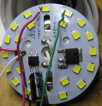

Несколько дней эксплуатации ламп SMD2830 показал, что у них сильно падает свечение. Оговорюсь измерение проводил в "попугаях" с помощью смартфона.
Сначала, пришлось их доработать т.к. было мерцание. Разборка показала, что там напрочь отсутствует конденсатор. Схема проста.
Поставил конденсатор 10мкФ\400В по выходу диодного моста. Убавил резистором ток с 54 до 40мА (измерял в светодиодной цепочке)
Вкрутил в люстру 3 шт. Яркость свечения за 15 минут упала на 47% :shock: Что это? Читал про температуру кристалла и падение свечения, но чтобы так сильно.
Понятно что заказал некачественный товар. Будем экспериментировать.

Поставьте полноценный драйвер - и проблема исчезнет... :) Этот явно меняет ток в процессе разогрева (а греется изрядно!)

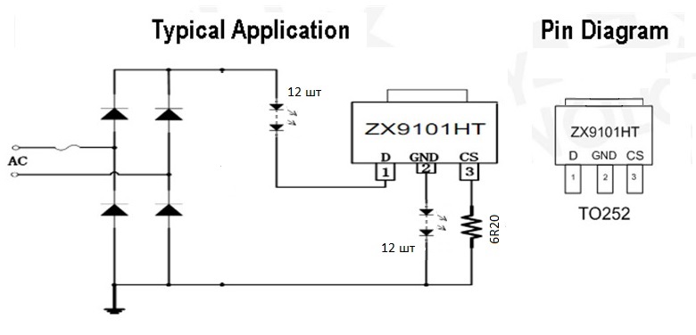

На BP2833D ? взято здесь.
Светодиоды тоже странный написано SMD2835, а от цешки не светятся.

Ток через полупроводники в процессе нагрева увеличивается. Может быть тут имеет место перекомпенсация?

Так у светодиодов яркость может уменьшится либо от изменения тока через них, либо от дикого перегрева... :dont_know:
 Заголовок сообщения: Re: Светодиодная лампа
СообщениеДобавлено: Вт фев 07, 2017 20:58:35
Карма: 123
Рейтинг сообщений: 237
Сообщений: 77922
Я может попустил чего-то? Температура в помещении какая?
Кстати, не плохо было бы узнать, не увеличивается ли ток через LED в процессе их работы. Отклонение номинального тока как в минус, так и в плюс приводит к уменьшению светоотдачи. (Это на практике проверял.)

А как насчёт драйвера на BP2833D ?
СообщениеДобавлено: Вт фев 07, 2017 21:05:22
Карма: 123
Сообщений: 77922
Да фиг знает, всего и не перепробуешь, главное помнить, что LED - прибор ТОКОВЫЙ. Лучше всего они работают от источника ТОКА. а не от стабилизатора напряжения.
И ток от источника тока должен как можно меньше изменяться при изменении температуры окружающей среды.
