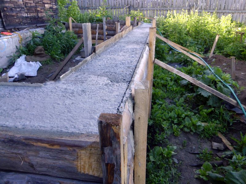

Фундамент идеально ровный. Всё по нитке, по уровню выводилось. Но всё же, неровный брус, щели всё равно могут быть. Может стоит прямо на фундамент слой джута положить, или не к чему это? Вот фото фундаметна:
Используй всё что под рукой и не ищи себе другое...

3-4 слоя руберойда и щелей не будет ,тем более пол то будет не ниже нижнего венца .
Да и под весом сруба нижние бревно заполнит собой неровности конечно ели там не очень большие перепады

1. Произвести "затирку" фундамента - положить два сантиметра раствора 1:2 и загладить мастерком.
2. Положить на затирку два слоя рубероида.
(рубероид должен свисать с краёв фундамента пальца на два)
Для информации => рубероид нужен НЕ для выравнивания, а ДЛЯ ГИДРО-РАЗДЕЛЕНИЯ фундамента и стен.
Иначе влага с фундамента "поползёт" на стены.
Может и ровный, но видно что весь бугристый - продавит рубероид и начнёт влагу тянуть. Стяжкой выровнять.
Джут там нахрена, для сырости? так нижний брус сгниёт быстрей, выше ссылка, как и что класть
p.s. в фундаменте продухи сделал? или потом долбить будешь? :))

Да сделал два вентиляционных отверстия, при заливке две канализационные трубы поперечные положил. :)
