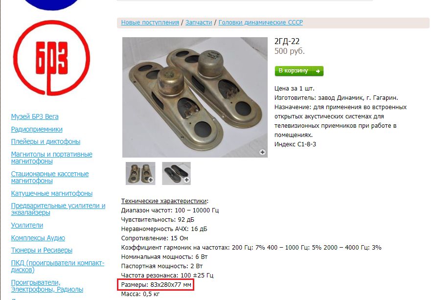

Ещё советские имеют хождение в интернете, обратите внимание на размеры
Скриншот 15-11-2019 113253.jpg [85.02 KiB]
