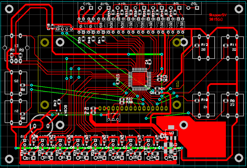

При такой "плотности" можно и БГА использовать...
:tea:
Олег, А кроме МК и блокировки на плате еще что нибудь есть?
Вы пытаетесь оспорить ОЧЕВИДНОЕ.
Чем выше плотность выводов, тем больше площади нужно, чтобы их отвести от корпуса МК.
В этом смысле, чем больше корпус при равном числе выводов (в разумных пределах, конечно), тем больше места под ним для трассировки.
Делать сплошной полигон земли под корпусом в слое Тор - слишком расточительно. Как я и предполагал, у Вас вывода разбегаются ОТ КОРПУСА, то есть перекрестной трассировки нет.
У 24-х и 33-х ПИКов очень удобно применять корпуса со свободным ремапом периферии. В понедельник, если не забуду, покажу плату на dsPIC33... 8)

разве я спорю просто высказываю свое мнение, вы свое - для этого и форум.
на плате мало чего - энкодер, кнопки, 11 оптронов (входа выхода), 8 транзисторов для реле, индикатор 2х16, пищалка, задача несложная - простой сварочный станок с шаговым двигателем, нету у меня задач пока под dsPIC33, STM8/STM32 хватает и AVRа хватило бы, только он аппаратно энкодер не поддерживает и фузы авровские задрали.
если шо, я по разводке плат не спец, стараюсь на стороне разместить заказ, но тут заказчику приперло очень быстро - за день натрассировал, тут же отправил заказ, на следующий день готово было. Ошибок не было - все заработало сразу, хотя была ошибка стратегическая - плохо использовать вывод для программирования DATA (SWIM)
Ну вообще то гордится тут особо нечем.
Умение разводить платы (такого уровня - точно) является одним из обязательных умений нашего ремесла.
Потому что схема электрическая принципиальная не содержит значительной части существенных для конечного изделия описаний.
И от грамотности выполнения PCB зависит качество работы, а порой и вообще работоспособность изделия. О мелочах типа компоновки и связанной с ней юзабельностью я уже не говорю...
Общее правило трассировки двухсторонних п/плат состоит в том, что слой Bottom является сплошным полигоном земли с выделением грязной и чистой земель. Последнее, если имеются сильноточные (для условий функционирования МК и аналоговой части) периферийные потребители на этой же плате.
Топология земли как проводника питания - НЕДОПУСТИМА. В отличии от питания, земля не может быть заблокирована. Ибо НЕ НА ЧТО.
Земля - последняя "инстанция" абсолютного нулевого потенциала на плате.
разве написано, что я горжусь, наоборот печаль - типа "я знаю только то, что ничего не знаю, но другие не знают и этого(c)"
Все равно лучше, если этим будет заниматься профессионал. Для меня трассировка весьма скучное занятие, хотя занимаюсь этим со времен досовских пкада и оркада. Если бы плата сбоила, скупому заказчику пришлось бы платить дважды. Вполне может быть хватило бы залить слой Bottom земляным полигоном, а так - "Ну а у меня пока, пока все OK(с)" - это уже традиционно
https://www.youtube.com/watch?v=J4x4I9fKdFs
в моем возрасте на передний план выходит одно из обязательных умений, это умение организатора (имхо), если шо работаю не на дядю - на себя
плата, которая выше вообще односторонняя с перемычками в слое Bottom (для скорости изготовления - по желанию клиента любой каприз за его деньги).
з.ы. ближе к теме - вопрос все же по tssop20
КРАМ писал(а):
TTSOP20 никакой 4-слойной платы не требует, потому что имеет низкую плотность выводов на футпринте. И расстояние между рядами очень велико
расстояние между рядами это какое расстояние?

У TTSOP20 расстояние между рядами ОТКРЫТО, то есть трассы имеют возможность свободного прохода через открытые торцы.
У QFP внутренняя площадь закрыта (расстояние между соседними ортогональными рядами почти отсутствует), что приводит к большим сложностям с перекрестной трассировкой. А с учетом большого числа выводов у корпусов с малым шагом, эти проблемы приводят к прогрессивному расходу площади ВОКРУГ микросхемы. То есть при равном периметре футпринта QFP, чем меньше выводов имеет корпус, тем меньшая площадь вокруг занята под трассировку и не может быть использована для размещения другой комплектации. Даже кварцы с конденсаторами обвеса блокируют тем больше пинов, чем мельче шаг.
Что касается ЛУТа или односторонней платы, то стоимость п/п определяется не числом металлизированных сторон, а наличием металлизированных ОТВЕРСТИЙ. А при таком раскладе разведение земли на обратной стороне в виде сплошного полигона не противоречит экономике.
