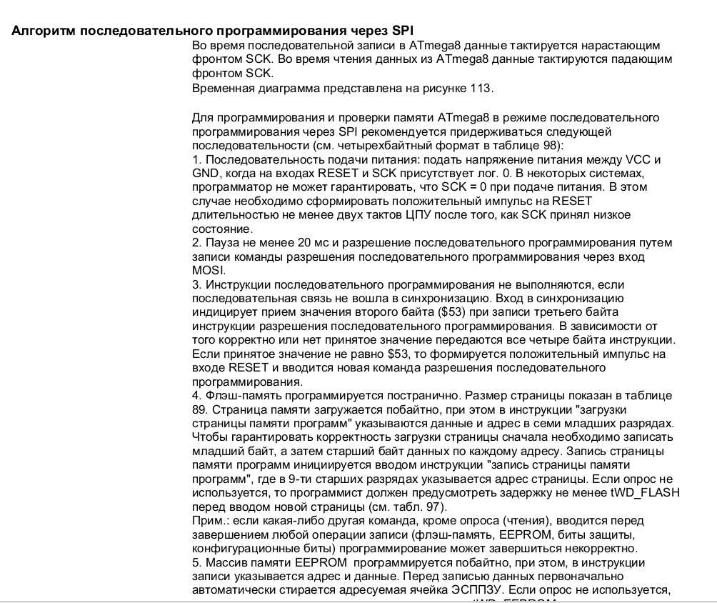

а что нам говорит справочник... https://ru.wikipedia.org/wiki/Intel_HEX#Пример_3
:020000021000EC
:10C20000E0A5E6F6FDFFE0AEE00FE6FCFDFFE6FD93
:10C21000FFFFF6F50EFE4B66F2FA0CFEF2F40EFE90
:10C22000F04EF05FF06CF07DCA0050C2F086F097DF
:10C23000F04AF054BCF5204830592D02E018BB03F9
:020000020000FC
:04000000FA00000200
:00000001FF
всё ясно))
-открываем файл HEX в программе AVRProg...
-программа AVRProg переводит файл HEX в массив байт...
-подключаем USBASP...
-прошиваем ATmega8...
программатор.jpg [176.67 KiB]
сначала идёт строка адреса сектора флеша...
:020000020000FC
прошиваем ATmega8 с нулевого сектора флеша...
потом идёт данные...
:1000000063E064B966E065B960E067B96FEF68B94D
ATmega8 имеет 2-х байтную систему команд...
прошиваем флеш мега8 с адреса сектора 0000...
причём похоже сначала передаётся младший байт данных - 63 потом старший байт данных - E0
программа AVRProg это так видит))
