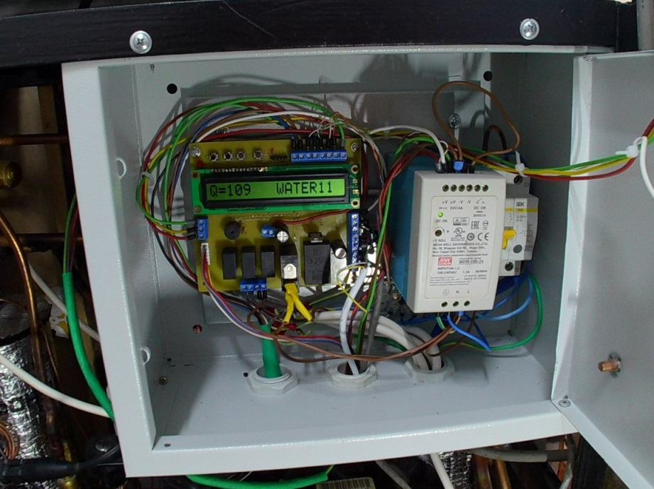

Добавлено after 1 hour 14 minutes 13 seconds:
Вот здесь на картинках, сколько вручную запрошен расход воды, число справа множить на 10. И сколько проливается воды фактически в л./час, число слева.
вода 3.jpg [177.32 KiB]
вода 2.jpg [175.1 KiB]
вода 1.jpg [183.37 KiB]

На знакомой даче знакомый подключил свежеустановленный унитаз 3-х метровой гибкой подводкой. Подача воды - с бочки на 2.5 метров выше, без насоса, самотёком. Бачёк наполнялся более 10-ти минут. Недавно заменили (уж больно пользоваться неудобно) на подвод из ПНД, без гибкой подводки. Бачёк наполняется 1.5 минуты.
Вода она как-бы жидкая, и течёт, но...
Слесарь писал(а):
и следующей командой серво вентилю произвести коррекцию
противоречит исходно поставленной тобою задаче. Там было сказано - за один ход вне зависимости ни от чего встать в правильную позицию. Любой корректирующий ход - это уже два шага регулирования. И фактически ты пришёл к указанному мною алгоритму - если много - сделать меньше, если мало - сделать больше.
Сделай аналог ЭБУ автомобильного - табличное хранение. У тебя есть текущее положение и текущий расход - это соответствует некоему входному давлению. А для него в табличке уже есть положение вентиля для нужного расхода. Просто взял и на исполняющее отправил. Это даже проще, чем в ЭБУ - там таблички многомерные, температура там, расход воздуха, обороты, прочее... А у тебя - простая двумерная табличка. Текущее положение/расход, на пересечении - правильное новое положение вентиля.
Ошибаешься. На каждый шаг серво вентиля математически рассчитывается в какую позицию за одну команду вентиль поставить, за пару секунд от состояния полностью закрытого вентиля, до состояния заданного расхода воды, если потребуется одним длинным шагом, чтоб фактический расход сразу наиболее соответствовал заданному расходу.
А вашем варианте, малыми шагами, стало больше или меньше, сделал малый шаг, измерил, сделал еще шаг, снова измерил, сервовентиль будет минуту искать заданный расход воды.
А по условиям задачи если заданный расход не найден за 5 секунд должна зарегистрировать ошибка и отмена.
Добавлено after 7 minutes 48 seconds:
Будт. Но херово.
Тогда заодно покритикуй еще такие сделанные мной колена трубопровода. Так упаковано более 100 метров трубы.
Здесь от таких углов поворота наверное вообще будет затор и непрерывный гидроудар.
Но по странному стечению обстоятельств эта конструкция 10 лет эффективно работает.
Добавлено after 47 minutes 47 seconds:
Я же писал, табличное хранение не приветствуется, нужна математика описывающая происходящие процессы, зависимость расхода воды от давления и площади проходного отверстия вентиля, математика площади открывающегося отверстия от угла поворота шара вентиля.
опять двадцать пять. Расход зависит от входного давления, которое неизвестно. Вычислить ничего невозможно. В моём варианте тогда 2 шага - открыться наполовину, и из таблички зная расход при известном положении встать в нужную позицию. А у вас попрошу тогда формулу, как вычислить уравнение с одним неизвестным, когда больше никаких данных нет.
Ещё раз, медленно: расход зависит от входящего давления. По поставленной задаче - оно не постоянно. Датчика нет. Какая формула тебе вычислит значение из неизвестного? Хотя бы пример подобной формулы привести можешь? А по табличке - два шага - в одно положение, и корректировка в результат. Это в худшем случае - из закрытого положения. В лучшем - просто взял старое положение, расход и поставил сразу в нужное. 1 (один) шаг.
