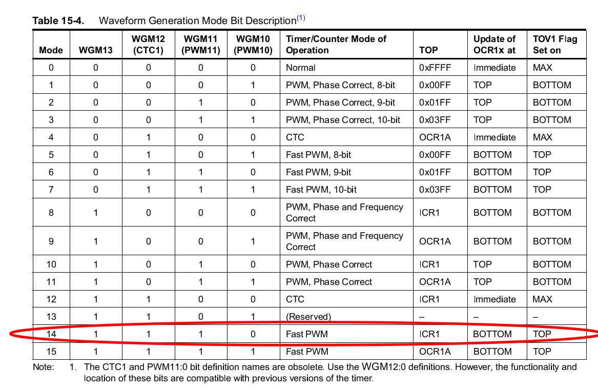

TovarishAleksey писал(а):
мне даже не ясно с чего начать.
начни с таймера))
режим 14 (быстрая шим)
WGM13=1, WGM12=1, WGM11=1, WGM10=0
режим.jpg [105.93 KiB]
записываем...
TCCR1A = (1 << WGM11);
TCCR1B = (1 << WGM13) | (1 << WGM12);
начало положено))
:tea:
сейчас таймер остановлен... а чтоб запустить надо включить делитель...
CS12, CS11, CS10
делитель.jpg [41.62 KiB]
записываем...
TCCR1B = (1 << WGM13) | (1 << WGM12) | (1 << CS10);
таймер завёлся)) с частотой кварца 16МГц
1/16МГц = 62,5нс - один такт таймера.
