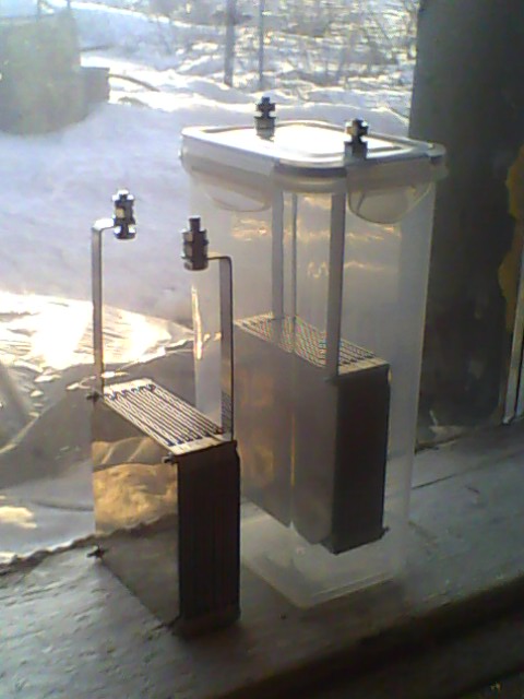

поставил я ету всю белиберду на свою машину, подключил...
тянет она у меня от 8 до 10 ампер, немного конешно, но газу тоже не много...
так как езджу на метане то просто подрегулировал один болт подачи, вчера снял для промивки, потому что залил воду из под крана, осад получилса...
попробую залит дистилят и чуть чуть соди, посмотрю на ампераж...
но замечу что даже малая доза газу дает чуть чуть ефект, когда едеш просто и ровно :)

контретно так конкретно.... 8)
блок питания - импульсной, схема дейва лоутона
пластины - нержавейка пищева
количество пластин - 11
метод сборки - поочередной
Общая площадь пластин - 131,25 см квадратн.
потребление - 8 а
напряжение - 12 в
баклашка - водяной фильтр 1 / 2
виход газа - неизвестен
совсем не греется...
обязательно нужен кулер на питающий транзистор
фото могу скинутьна мило, так как сайт с розширением не очень...
