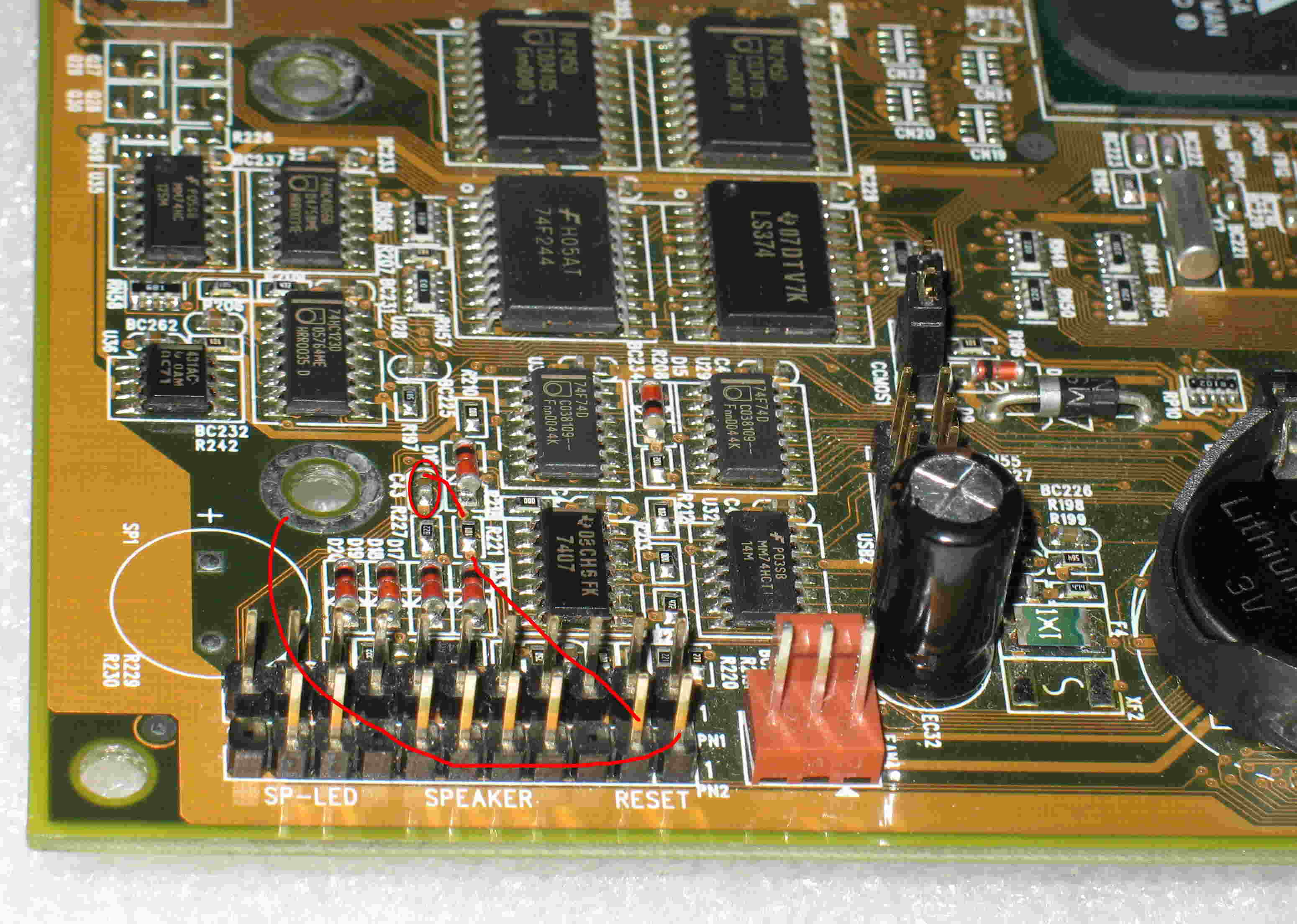

Первый пень у меня есть - VX97 - в лежачем корпусе, БП АТ, проц там правда цириксовский, зато самый крутой :) Работает :)
Ещё есть комп с Abit KT7a, правда ранняя версия - атлон там только после ресета запускается. Ну и Спектрум с цветным монитором Электроника - куда ж без него :) Синтез называется. 5-дюймовые дисководы есть, а 8-дюймовый продал :)

ЭБИТ KT7A ПО ПОВОДУ НЕСТАРТА С ТОРОБРЕДОМ И БАРТОН ЯДРАМИ ЛЕЧИЛСЯ ЗАМЕНОЙ КОНДЕРА НА ЛИНИ reset# СОКЕТА 462 cpu НА ЕМКОСТТЬ 56-68ПФ ПОСЛЕ ЧЕГО НА ЛЮБЫХ ПРОЦАХ ВСЕ ЛЕТАЛО С ПОПИНКА И ГНАЛОСЬ ДО ПОТОЛКА

Не знал, спасибо за инфу :)
Он около проца располагается?
Или который С43?
(качество пришлось придушить чтобы в разрешённые 256К влезло ...)
Это у меня ещё одна КТ7 (без а), тоже raid, но неисправная. Продавец уверял что починил, но я её долго не включал после покупки, а когда включил - не заработала.

уже не помню 15+лет прошло ка нарисовалас тогда проблема на стаых $462 c новыми мошными прцами на новых ядрах изначално вызванивали их от ноги сокета на всех мамах фотки были на РМБАЕ и Хоботе порй там архив за 2000-2004 год ну или качай даташит на процик АМДс 462и иши ногу сокета и вызванивай если не найдешь фотки своей мне ленива рыть там где и мои статьидолжны быть техлет по другие платы
