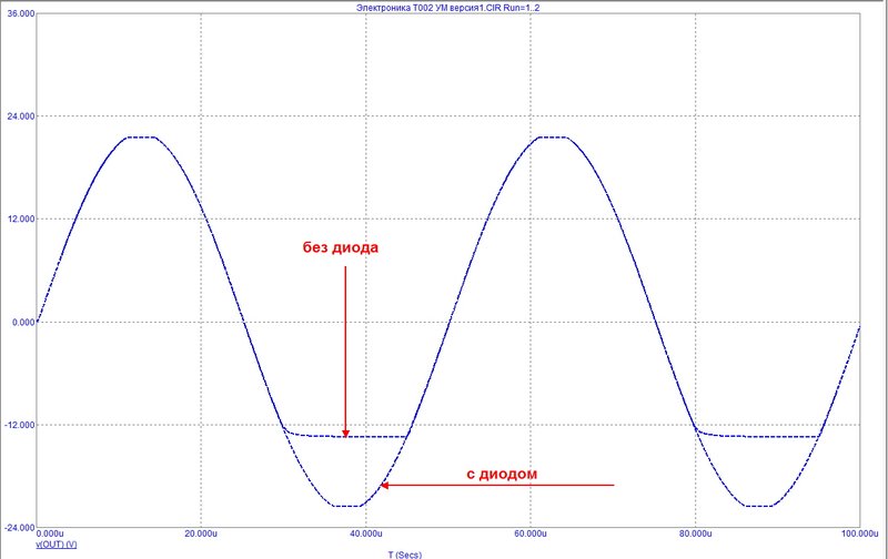

Screenshot_2023-06-11-15-25-24.png [151.91 KiB]

АВК писал(а):
ссц, пожалуйста поправь там -допиши.
Не всё понятно.
..а за пивасом не сбегать..?.. :)

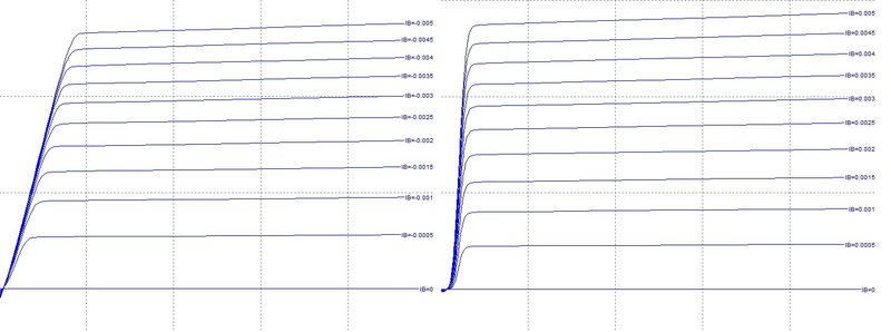

IMG_20230628_114705.JPG [62.05 KiB]
Если в плечо добавить еще падение на диоде, то оба плеча будут иметь вид ОДИНАКОВЫЙ.
Вот только меня несколько смущает горизонтальная площадка, тоесть с диодом они уже будут 2 площадки, перед задираниями графика - туда, сюда.
Как эта ''горизонталь'' скажется?
Но, что мне ясно, то это будет СИММЕТРИЯ, а это значит, потенциальный перекос будет менее вредным для звука на выходе.
Ну и вторая логика - раз пишут и много, значит это работает. Больше или меньше... Но хоть что то дает.
Вот ТАК я и думаю.
А интересен твой анализ по опыту и знаниям - В ЦИФИРЯХ, а не как я - эмпирически ''вроде дОлжно''. :-)
..не будут - падение напряжения на диоде зависит от прямого тока через диод - это первое..второе и третье - сам догадайся - схема перед тобой.. :)
..Баксандал в качестве диода использовал коллекторный переход однотипного транзистора - такого, который стоит в первой ступени драйвера..
..весь этот онанизм был хорош 50 лет назад, когда не было мощных комплементарных пар..
..сейчас с этим проблем нет - стало быть, и смысла в этом дебилизме тоже нет..

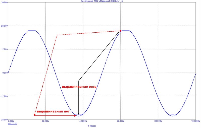

IMG_20230709_220043.JPG [68.91 KiB]
VD4 + R18
Для симметрии надо ''оттянуть'' на ПОЛвольта у Шиклаи график.

АВК писал(а):
топ, ссц
..не стопари - не гаишник.. :)
АВК писал(а):
Про использование транзистора я читал.
..не верю..
АВК писал(а):
Это в линейке выхода такое применяли, на общем радиаторе.
..подтверждение того, что ты не читал..или не понял, что читал.. :)
АВК писал(а):
А вот ''просто диод'' ставили в предоконечник, в эмитер -> диод последовательно с сопротивлюхой.
Вот
..второе подтверждение того, что и не читал, и не понял - к примеру, диод Баксандала ставится, чтобы выровнять статические и динамические характеристики плеч (бред, канешна, ибо насыщение Шиклаи отличается от насыщения Дарлингтона на величину падения напряжения на p-n переходе) - причем, сопротивление резистора, зашунтированного диодом, единицы Ом - десяток - два Ом, не более, а тут у тебя - диод с динамическим сопротивлением сотню Ом и последовательно включенный резистор 150 Ом..как ты думаешь - "выровняет" эта мудистика что-то или нет..?.. :)))
..это я тебе просто бегло сопоставление размерностей дал, без расчётов - для лучшего понимания..
..ты лучше себе что-то другое оттяни на "полвольта" - тока смотри, чтоб не оборвалось.. :)))
..а график этот ты сюда приплел ваще ни к чему..
..сравнивать надо ВАХ - вот скачал бы микрокап, смоделировал бы Шиклаи с Дарлингтоном, снял бы ВАХ моделей - все сразу стало бы на свои места - за то время, что ты тупишь с "планшетом для 4-го класса" можно вполне освоить микрокап..но тебе не надо, проще поспрашивать всякие глупости.. :)

..вот смотри - чутка допиленная схема Электроника Т-002
..здесь - резистор, выравнивающий ВАХ - R13, диод Баксандала - D7..
..очевидно, что диод, шунтирующий резистор выравнивает амплитудную характеристику усилителя..
..теперь посмотрим, что происходит, если исключить уравнивающие цепи..
..очевидно, что вся цель мероприятия - симметрирование уровня ограничения, т.к уровень насыщения нижнего плеча Шиклаи лучше, чем верхнее на Дарлингтонах..причем, ценой уменьшения выходного напряжения..
..но крутизна ВАХ плеч так или иначе остается не одинаковой..
..это условие для возникновения приличных по величине нелинейных искажений
