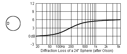

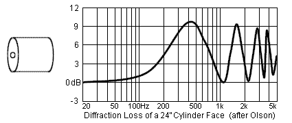

Nikson1, про шары - в целом в безэховой камере смысл видно, а вот в помещении может быть завалено переотражениями
в полусферах (в круглой морде с краями) наиболее хреновое
это примерно схематически изображено, а так прямоугольные считаются в программе Edge (Tolvan Data)
Добавлено after 1 minute 12 seconds:
и если сам динамик большой, он на коротких волнах с корпусом не взаимодействует, то есть все эти картинки кривящиеся относятся к тому, что динамик достаточно мал и является точкой на плоскости
diff_cyl.gif [6.08 KiB]
diff_rec.gif [5.72 KiB]
diff_sph.gif [4.93 KiB]
...Интересно этот вариант был обыгран в 6АС-2: примерно такая АЧХ, суммируясь с горбом динамика 10ГД-34, позволила получить АЧХ с почти равномерным подъёмом от сотни герц до двух килогерц, который достаточно легко компенсируется простой RC-цепочкой в усилителе - и получается "бесплатное" расширение диапазона частот вниз и снижение крутизны спада АЧХ ниже резонансной частоты, что и позволило получить неплохой для тех времен бас в ничтожном объёме АС... :)
as265
О, добрый вечерок ! Благодарю за развернутый ответ !
Вот как раз верхний рисунок , то что мне и надо , то что будет играть прямо на мои уши . Левый примерно 70-80 см , правый 130-135 см
Правда в сферы я еще добавил материал типа самоклеющих пирамидок , чтоб не было паразитных призвуков , и для искусственного объема.
Рез будет примерно от 500 до 5000 Гц вторым порядком . И судя по рисунку АЧХ получится очень даже достойная в закрытом пространстве .
