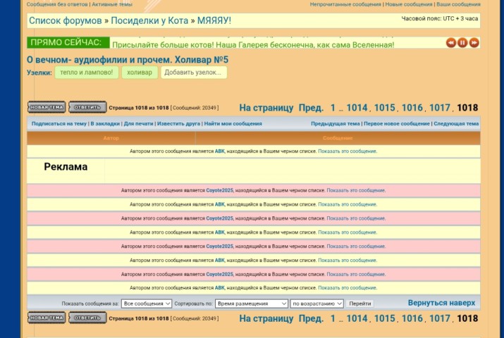

Приятно смотреть !
1000076514.jpg [96.35 KiB]

Хорошая у тебя реклама!
А главное ничего не видишь - никому не мешаешь (не пустомелишь).
МОЛОДЕЦ :-)
Сиди и далее под диваном
