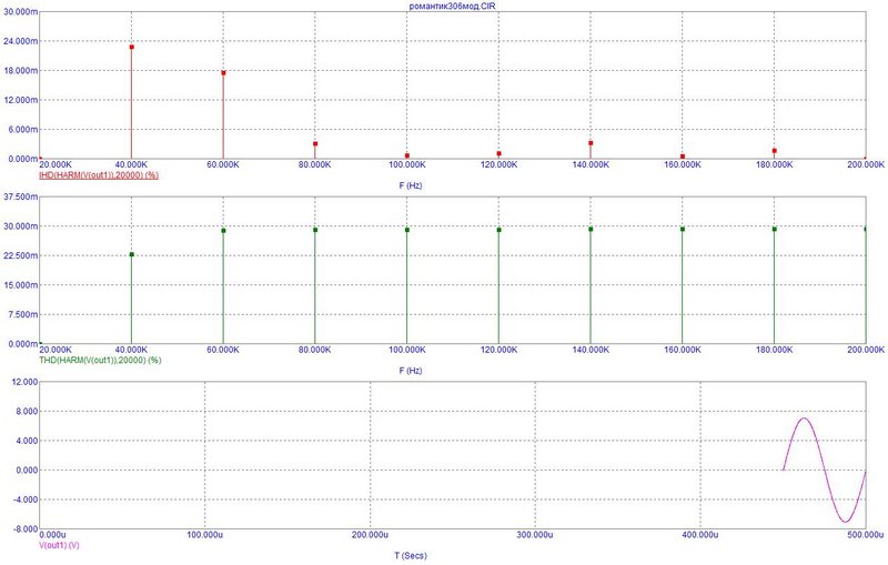

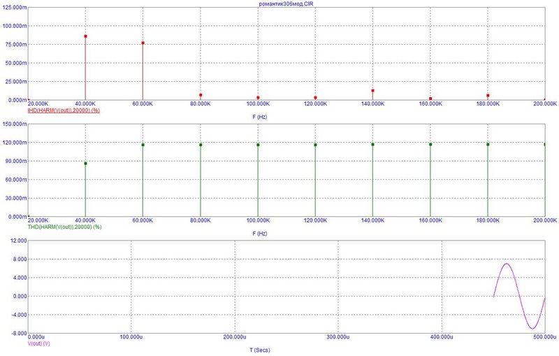

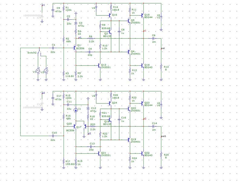

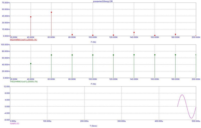

..вот две схемы - в одной входная ступень - одиночный транзистор, во второй - дифкаскад..для адекватности сравнения все остальные элементы оставлены без изменения..
..искажения с одиночным транзистором - примерно 0,12%
..искажения с дифкаскадом..примерно 0,075%
..более чем показательно..

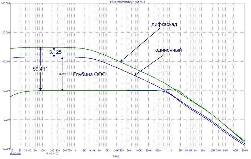

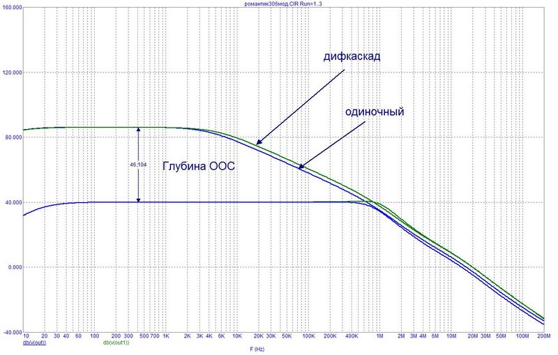

..идем дальше - Ку с разомкнутой по переменному току ООС
..с одиночным и с дифом в одном графике..
..опять же - более чем показательно..
..а ты мне тут трешь про какие-то рельсы... :)))
..еще больший выигрыш в пользу дифкаскада будет, если нагрузить его на токовое зеркало..вот тогда мы получим те самые 10..15дБ "лишней" глубины ООС..
..искажения - с 0,12% снизились до 0,03% - более чем в 4 раза..
..а вот как раз то "лишнее усиление", о котором и говорилось - примерно 13дБ - примерно настолько же и снизились искажения..
..таким образом, усилитель приобретает вот такой вид:
..ну, а финишные параметры в "железе" зависят от качества примененной элементной базы и рациональности монтажа - МС симулирует идеальные значения, без учета этих аспектов..
p/s - и что не может не радовать, такая топология идеально подходит для переносных устройств с батарейным питанием - довольно просто можно сделать так, что ток покоя будет оставаться неизменным в широком диапазоне питающих напряжений, а так же будет сохраняться симметричность ограничения выходного сигнала..
..в свое время я это делал в Веге - 328 взамен штатного усилителя..

ссц, вот ты описал вход диф и 1транзисторный. И начальные графики смотрим - ДА, типа 'диф' лучше... В 2 раза.
Тоесть не на ПОРЯДОК, а всего в 2 раза. И 'отклонения' на графике незначительные.
ДА типа 'диф' лучшее...
А вот сравним ВЫХОД - комплиментарный и на 'одинаковых' транзисторах. РАЗНИЦА в ПОРЯДОК, тоесть примерно в 10 раз.
Так сравни 'весомость вклада'!!!
Это я к примеру, ибо всё познаётся в сравнении.
Вот 'корябает' тебя употребимое кем то 'слововыражение' РЕЛЬСА.
А то, что по трамвайной рельсе ТОК ИДЁТ, забыл.
Ну 'литературно' аУтор свою статью 'украсил'. А ты за словом смысла не заметил.
Не, ну как хочешь.
И ты и автор статьи БОЛЬШЕ МЕНЯ в электронике разбираетесь. УЧИЛИСЬ этому, наверно.
А то, что автор указал, и ОБОСНОВАЛ, что 'диф' вызывает искажения, это ты и не увидел и, - соответственно, НЕкомментировал.
Откуда я взял - искал инфу об эволюции схемы Лина. Наткнулся на серию толковых статей - вот одна из них, внизу стрелки перехода на ранние или поздние статьи
..с источником тока в нагрузке - на порядок..и даже больше.. :tea:
..дедок - ты меня поучить щазз чтоле вздумал..?.. :)))
..а если я скажу тебе, что в каком-то определенном диапазоне мощностей и напряжений питания и должной элементной базы разницы особой и не заметишь..?.. :)
..недостатки квазикомплементарной схемы (одно плечо Дарлингтон, другое - Шиклаи) проявляются при приближении усилителя к порогу насыщения и использовании транзисторов с малым h21э и его высокой зависимостью от тока коллектора..до этого момента различия в ВАХ легко компенсируются схемотехнически..
..просто комплементарность - весьма условное понятие.. :) ..чтобы она выполнялась, надо соблюсти ряд условий - равенство пороговых напряжений и коэффициентов передачи..понимаю, что для тебя это темный лес, но тем не менее.. :)
..да и вощем-то, ужо 21-й век на дворе - квази выходные каскады - это моветон... :)
..и не надо с умным видом рассуждать о том, о чем ты ни малейшего представления не имеешь.... :tea:
