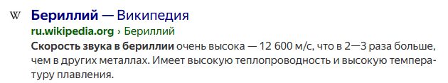

Апну темку, прощу прощения, если уже было, а что на счет использования 50 или 100-ваттных излучателей дял ультразвуковых ванн? Собакену главное ведь чтобы было громко в конечном итоге.
Просто излучатель рассчитывается строго для той среды, в которой ему предстоит работать. Хотя бы потому, что скорость звука и акустические сопротивления разные для разных газов, жидкостей и твёрдых тел.
Например, скорость звука в бериллии превышает вторую космическую.
Скриншот 19-01-2026 225540.jpg [17.62 KiB]
Грубо говоря, ласты тебе пригодятся для плавания в воде. Бесполезно будет махать ими в воздухе.
