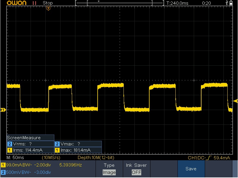

Если определять по току, то ток общего провода одной из катушек при одном шаге в процессе регулирования на картинке:
Ток общего провода катушки в процессе начальной инициализации когда привод уперт в крайнее положение:
Как здесь по току определить что привод находится в крайнем положении?
картинка зашумлена, так как для опыта использовались токовые клещи на провод катушки с пределом измерений 10А при токе шагового двигателя всего 0.2А.

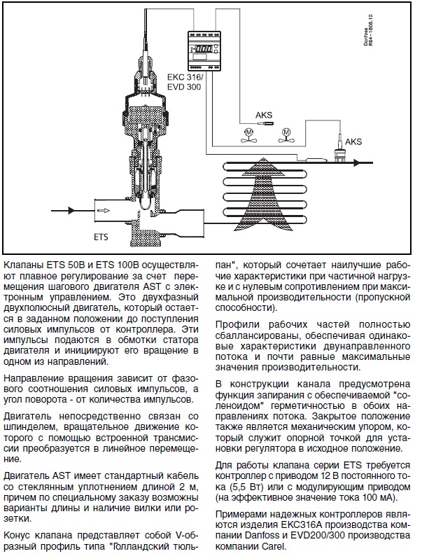

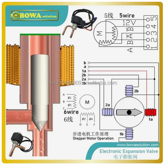

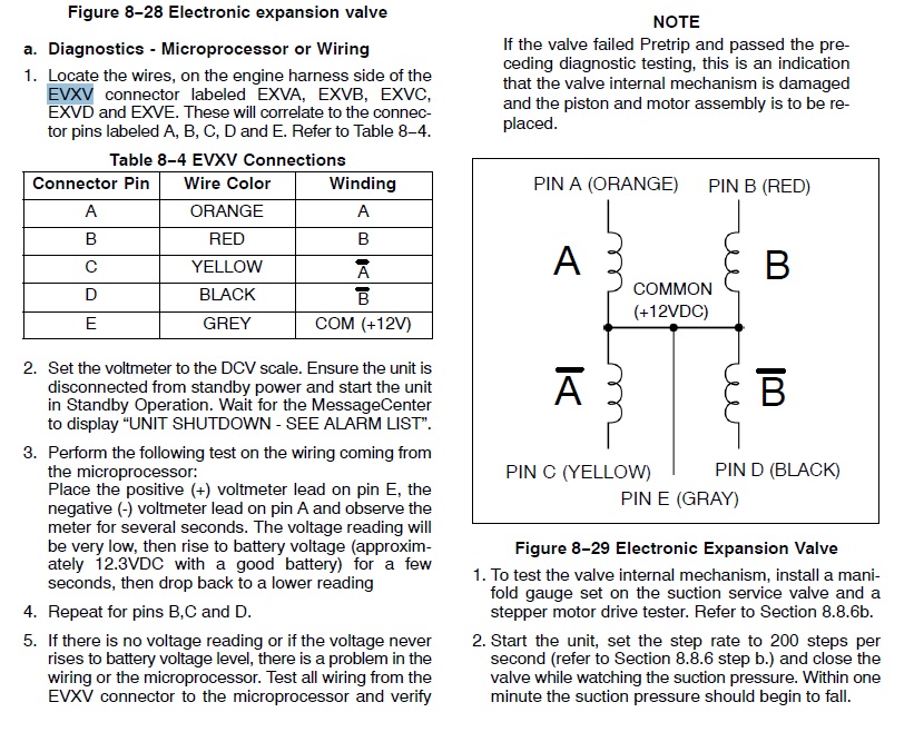

Re: Поиск нуля шагового электропривода по упору в крайнем положе
читал иностранный источник, регулирующий вентиль с шаговым двигателем трейлерной холод установки Carirer Vector 6500.
Здесь может быть синусоидальное управление шаговиком? четыре катушки с одним общим проводом?

Как подключать под синусоидальный ток катушки и одним общим проводом для всех обмоток?

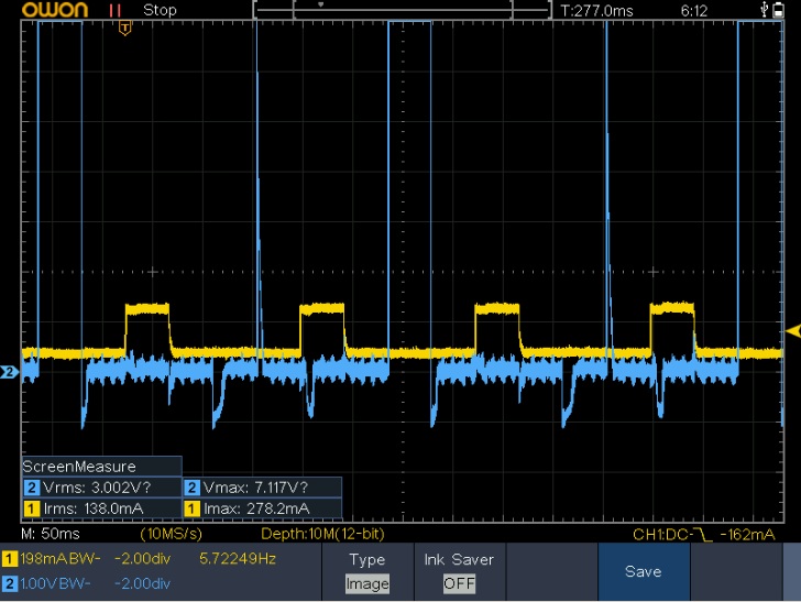

Почему никто не предлагает отслеживать по ЭДС в противоположной катушке? Ротор магнит вращается, ЭДС в противоположной текущему шагу не подключенной к источнику питания катушке создается. Нет вращения - нет ЭДС.
Добавлено after 1 hour 39 minutes 6 seconds:
Желтый луч - ток катушки.
Синий - напряжение противоположной катушки.
Как видим, импульсный ток катушки остается неизменным.
Пока шаговый двигатель не достиг упора, ЭДС противоположной катушки создается.
как только упор достигнут, положительная ЭДС отсутствует.

Лучше найти то устройство, которое более-менее вменяемый человек проектировал, и где есть энкодер либо на валу двигателя, либо линейный энкодер положения актуатора.
Ты что гонишь?
Такого типа регулирующие вентили используются в большинстве холод установках и кондиционерах с электронно регулирующем вентилем. В том числе современные так называемые "инвертор" бытовые кондиционеры.
Предлагаешь пойти против давно отлаженной технологии и против компонентов таких систем представленных на рынке?

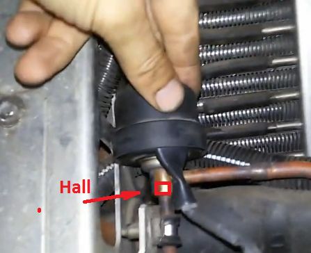

tonyk, Ты его картинки смотрел, как выглядит его система? Куда там оптику и шестерёнки?
Датчик Холла ещё может быть, если сердечник клапана металлический....

Сообщений: 5047
Слесарь, так делай по ЭДС.
Ставь датчих Холла на медной трубке...
Делай___
Про синус надо переводить.
Есть и на русском что-то подобное с использованием синуса почитай.

tonyk, А при чём тут шестерёнки? Я где нибудь про них писал?
Они же по трубке медной не двигаются и не запирают.
Холл надо ставить там где запирающий клапан- плунжер или как его ещё назвать, двигается.
Выбрать положение запирания. Если он металлический- про это я спросил, а не про шестерёнки.

Я тебе выложил схему как с одной из катушек снимать Ток. Надо только привязать к своим катушкам.
Зачем снимать ток? На осциллограмме же видно что ток не изменяется, достигнуто крайнее положении или нет.
