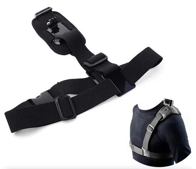

Кароче решил наплечное крепление купить, ещё б оно работало.
Обзоров не смог найти и обзоры на разновидности тоже, взял самое дешёвое. По отзывам писали что сползает, то есть попугай клюёт.
Я думал это ремень через плечо в креплением типо подтяжки, но фиг там, это просто 2 резинки..
Одна резинка нагрудная, реально давит, другая резинка наплечная и в ней как раз проблема, её вибрация роняет камеру.
Еслиб это был ремень он бы натягивался и придерживал камеру вперёд и назад, а так получается что удержание веса требует натяжения. Но натянуть наплечную не получится ведь она сама держится за нагрудную резинку, а нагрудную резинку ничто не фиксирует от подъёма вверх, это не пояс.
Кароче надо изобретать подтяжки. А может ничего и не поменяется, просто можно будет сместить камеру вперёд или назад чтоб лучше центровать.
И само крепление на плече, оно мягкое пока нет камеры, но когда появляется вес, тем более камера на высоте в 5см это рычаг, ничто кроме резинки не мешает её наклону, упорная платина давит только вниз и чуть назад, ну это и логично спереди опираться не на что.
Так что думаю склеить наплечную деталь по себе чтоб чётко одевалась.

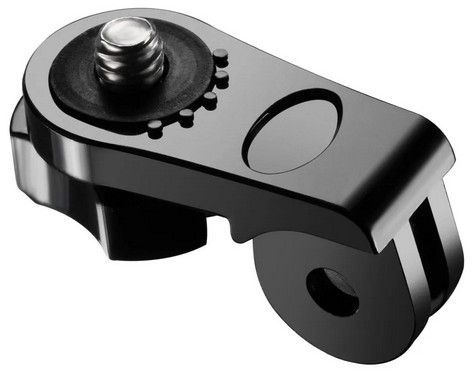

Ещё бы опустить камеру пониже, там крепление шарниры гопро над которым ещё винт 1/4" от китайской дешёвой дигмы, видимо поэтому там нет резинки из за чего оно не затягивается. Суммарно между упорной пластиной и центром шарнира 17мм, и ещё дигмовская резьба адаптер 19мм. Суммарно от задней части пластины больше 3.5см.
Так что думаю добавить другой крепление более легавое
Не знаю какое тут расстояние между винтом и шарниром, но в теории винт будет смещён по дуге и в сумме резьбовая площадка получится ниже.
