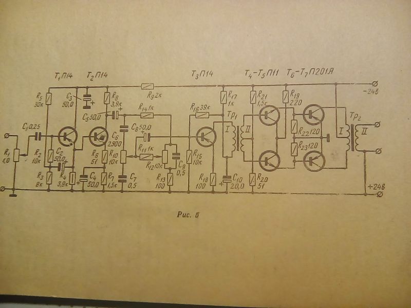

А вот с этим полностью согласен.Единственный усилитель на германии который из тех времён,который работал лучше других- это вот такой.Изображение
Но в нём схемотехника и не древняя и без современный Интернетовских непонятных выкрутасов.И кремний на входе.
Но всё равно.Требует больших радиаторов на выход и радиаторов на предвыход.Причём всё равно для более менее надёжной работы не более 15 вт на выходе и высоких не сильно добавлять

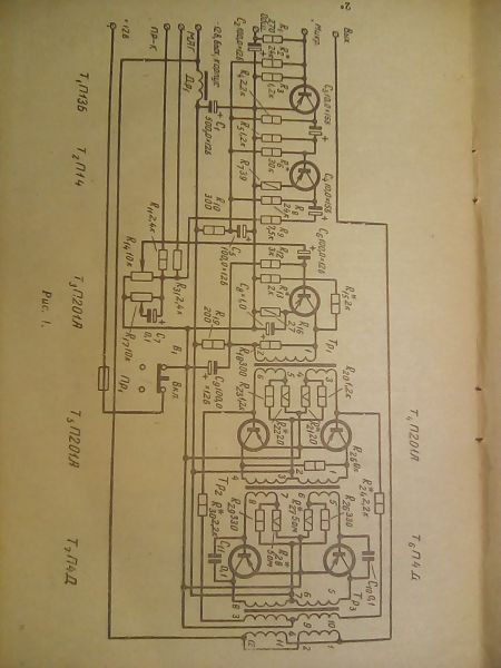

murzistor, А германиевый канон - он вот такой.Изображение
А с вменяемой надёжностью и термостабильностью,вот такойИзображение
По схемам подобным нижней колхозные радиоузлы бывали.КРУ назывались.Встречались до 30 вт.
Закончился канон,ещё в 60-е.
Всё остальное на германии.Это или бытовуха до 2-3 вт,за очень редкими исключениями,типа "Электрона-20". Или радиолюбительские конструкции
