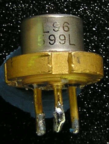

Добыл я лазерный диод,маркировка L96 599L.
Что за зверь?Поиском не могу найти :(

СообщениеДобавлено: Ср сен 06, 2006 21:23:12
WildCat писал(а):
хмм... а ты не пытался коннектить его?
Конечно пробовал :)) .Этод диод из NEC 4550A.В этом приводе установлен нормальный лазерный диод в корпусе ТО-18 что сейчас становится редкостью :( .С целью удешевления производители все чаще устанавливают в свои изделия бескорпусные диоды,а работать с ними не очень приятно.
К сожалению характеристики диода во время работы снять не удалось.Nero постоянно ругалась надписями "ошибка калибровки мощности".Все что мне удалось получить, ток при считывании DVD 59-62мА DVD RW 64мА.
По энергетике этод диод практически аналогичен тому какой я использовал из NEC 4570.Режет пленку,зажигает спички,максимум я давал ему пока 150мА.Хотелось бы найти даташит на этот девайс.

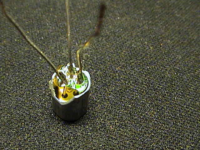

СообщениеДобавлено: Вт окт 24, 2006 20:48:04
Поевился резак!!!
Если cd-rw полычиться указка или нет?
Ещё раз прошу скинуть ману по подключению.
Где + а где - когда там три ноги???
