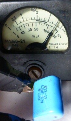

Записываем в таблицу :)
К73-17 4,7мкФ/63в ESR 0,01Ом

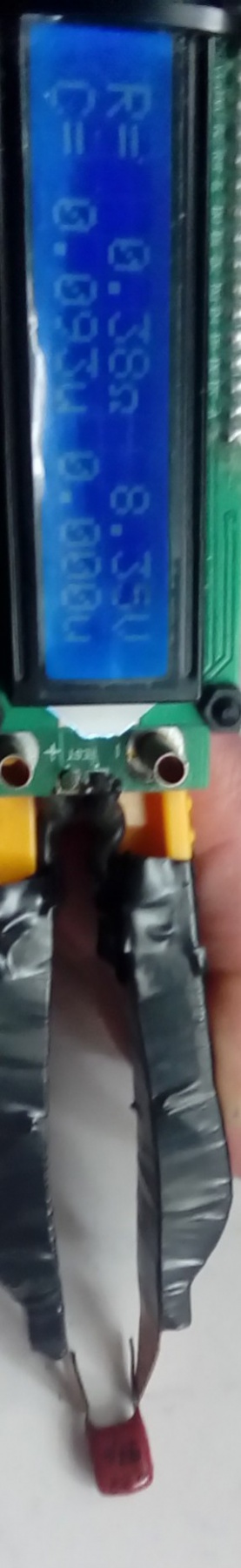

K73-17 0,1мкФ/250в ESR 0,37Ом

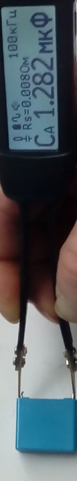

Epcos MKP 1,5мкФ/305в ESR~0,008Ом
Для точного внутрисхемного измерения ESR,погрешность должна быть 0,1-0,3%

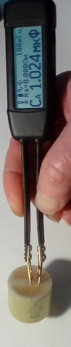

После финальной калибровки измеряем ESR К71-5 1мкФ/160в 2% :wink:
ESR~0,001Ом
Этот результат почти через год,был обработан с применением Фурье.
Статус единственного в мире,простого аналогового измерителя ESR пленочных конденсаторов,пинцета МАХ253,подтвержден.

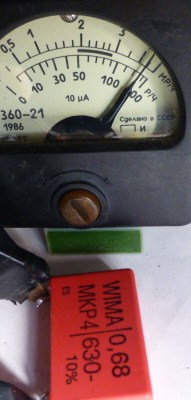

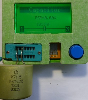

ESR~0,001Ом
А вот тут пинцет MAX253 вне конкуренции.:tea:

Стрелочный прибор с непонятными показаниями чё там делает на картинке? :shock:

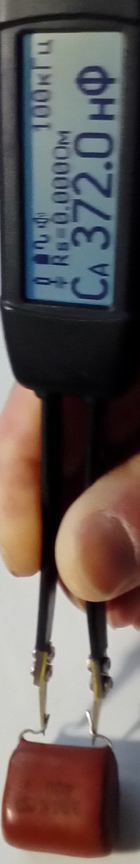

Отлично измеряет ESR пленочных конденсаторов мой пинцет RLC/ESR.
0.1мкФ.В таблицуESR :)

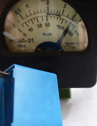

Для большего удобства,использована более крупная измерительная головка.Градуировка в диапазоне 50-40мкА сделана с шагом 2,5мОм.
50-0,48-2,5,46-5,44-7,5,42-10,40-12,5
В таблицу ESR.ESR 0,007Ом.
EPCOS 1,5мк/305в.
EPCOS 3,3мкФ/305в.ESR 0.005Ом.

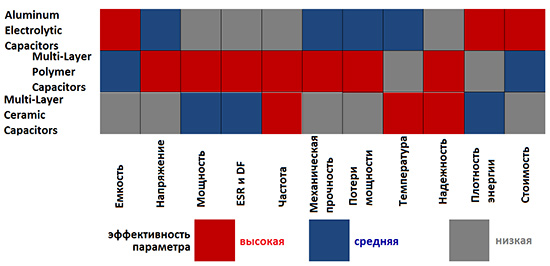

Так то ESR и тангенс угла потерь очень близкие друг к другу величины
Куда уж ближе,соседи по даташиту :))
Частотные характеристики конденсаторов разных типов.
Z/ESR

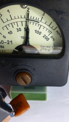

ESR керамических конденсаторов? Оригинально, да :D
Представьте,у радиолюбителя нет измерителя тангенса.Но есть желание получить инфу о качестве керамики.Такую инфу можно получить,измерив ESR керамики.
Впервые в радиолюбительской практике.Измерение ESR КМ-ки 2,2мкФ. :tea:
ESR~0,004Ом.
