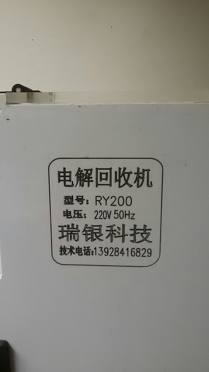

Доброго времени, имею агрегат. Но с ним возникла проблема так как его забрал за долг документации по нему 0 есть только инструкция на словах от "васи" , проводил на нём аффинаж золота по инструкции : 480 гр белого порошка 180 светло оранжевого 4.2 оксида свинца на 12 литров воды 70 градусов PH 10. проблема следующая не известно что за порошки а выяснить у китайского производителя не представляется возможным, маркировок нет. Интересуют ваши идеи что это за 2 порошка?
