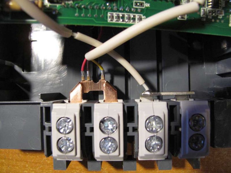

просто "подсовывает" некую постоянную величину U ( около 250 Вольт ) к изменяющимся показаниям I , снимаемым с шунта
То есть, вы полагаете, что разработчики счётчика поленились добавить в него вольтметр?
Я конечно понимаю, что это ваш стеб, однако без реального напряжения невозможно отделить активную составляющую от реактивной... Товарисч надежно забыл то, что никогда не учил... Увы.

Вот вам , гордитесь - именно отсюда , при помощи специально обученного алгоритма :) извлекаются "истинные" показания потреблённой P ... во всех её "ипостасях" . Ежели на счётчик подать 120 В он перестаёт работать , наверное где -то вольтметр есть :) , любознательные могут проверить в этот трагический момент питание на "камне" девайса , или для чистоты эксперимента запитать от отдельного источника , возможно что-бы убедиться ... в чём-нть своём :) Убегаю , пока КРАМ безмолствует

К цепи "где-то-вольтметра" в данном случае идут красный и белый провода. А шунт - тарирован. Это видно по наличию проточки. В любом случае, даже при "не совсем точном" шунте поправочный коэффициент можно забить программно при первичной поверке.

В однотарифных счетчиках попадаются вполне себе аналоговые микросхемы-перемножители
А я разве что то другое излагал? Интеграл от произведений мгновенных значений. Если не требуется реактивная составляющая, то можно просто перемножитель и сумматор.
Естественно перестает. Не может же AC/DC работать от нуля. Счетчик должен от чего то питаться... На счетчик подается напряжение и падение с шунта. От поданного сетевого напряжения счетчик питается сам (причем ДО шунта), а так же это напряжение участвует в подсчете потребленной энергии.
К чему вы привели фото я так и не понял. Это общеизвестно...
