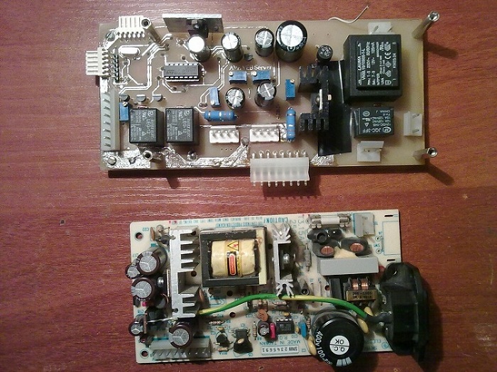

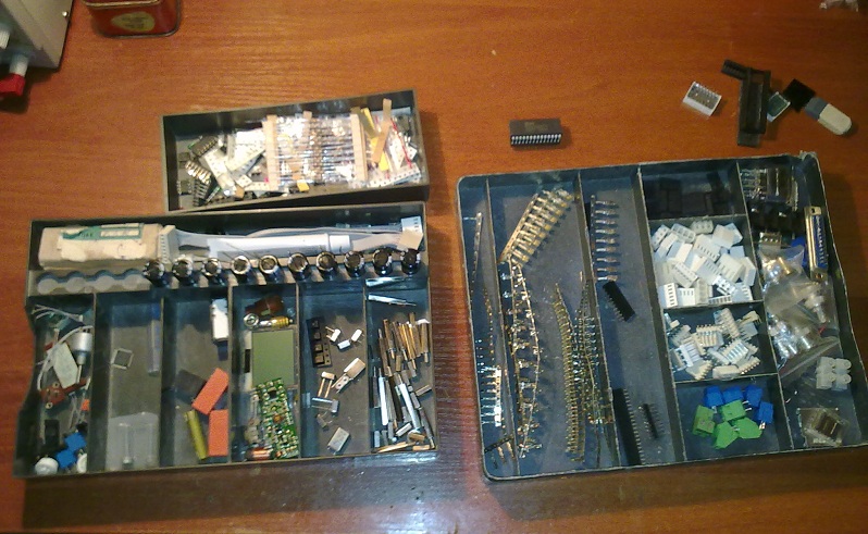

А вот и обещанные фотографии!
Все эти платки входят в состав одного проекта, которым я сейчас и занимаюсь. Собственно это "Метеостанця". Устройство с Enhernet и RS485, которое собирает данные по RS485 с различных устройств, коих может быть 127, хранит их на карте памяти, и по требованию рисует веб-страничку :)) Так же может использоватся для "умного дома", но пока исполнительных устройств у меня нет. Лишь сбора информации. Конечно же, имеет USB, для настройки с компьютера, небольшой экран 128*64 и клавиатуру из 6-ти кнопок.
Итак, выглядит это все до сборки примерно так (обратите внимание на оригинальный способ хранения конденсаторов :)) ):

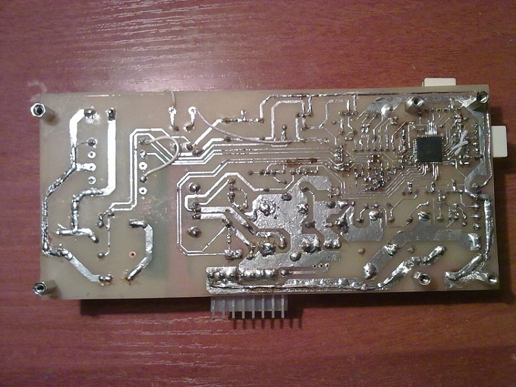

Далее, блок питания. Он не только раздает нуные напряжения на нужные модули но и измеряет напряжение сети, внутренние напряжения и токи:

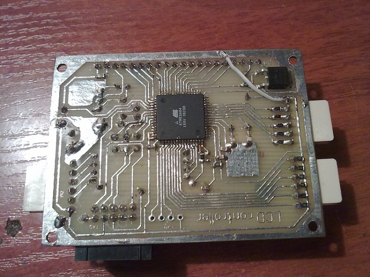

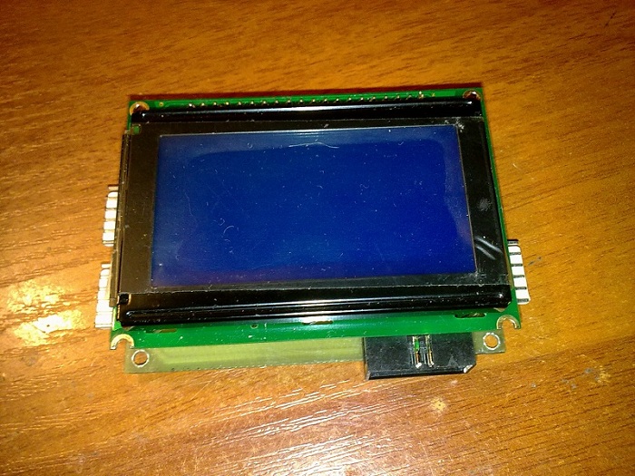

Теперь блок, который ведет диалоги с пользователем, то есть выводит изображение на экран и обрабатывает кнопки:

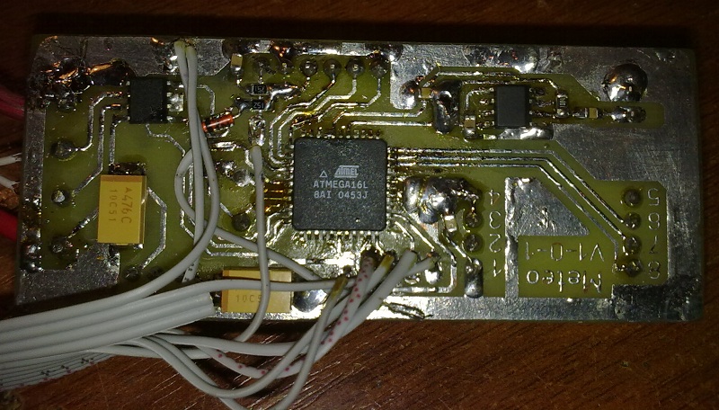

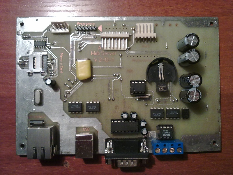

Такс, и еще чуть чуть:
Это одно из RS485 устройств. Измеряет температуру, влажность и давление:

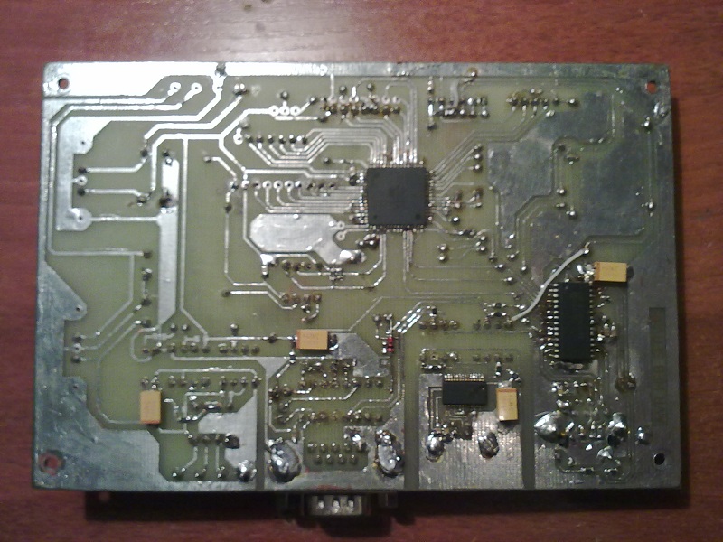

Ну и наконец-то основной блок:
Раздражает не само обилие не промаркированных деталей, а огромное количество не подписанных разъемов. Ладно еще на двухсторонних платах-там все ясно :)) А вот с односторонними-приходится подписывать карандашом.

РадиоЛоматель, замечательно. Очень интересный и серьезный проект. :beer: А платы перепаивались что-ли? На больших дорогах как-то непонятно залужено. И еще проводом пропаяно, как я понял...
P.S. Конденсаторы забавно хранятся, ага. Только много не разместишь. :)
Спасибо :beer:
Да, некоторые претерпевали замену СМД микросхем, убитых случайными 5-ю вольтами. А там, где проводом пропаянно-ПП не очень хорошо получилась по краям. Но это была 7-я попытка, и я решил, что пусть лучше будет так. :)) И пропаял проводом.
