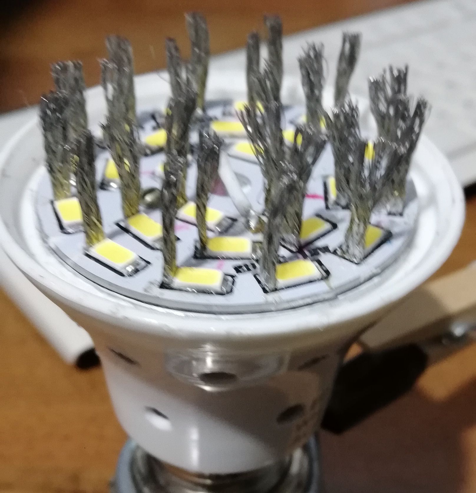

Из "Светофора" кстати лампочки год с чем-то работают уже. В гараже. Ну то есть не каждый день. 20 ватт номинальных.
а ещё бывают вот такие киборги

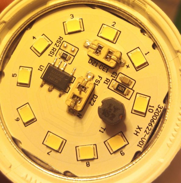

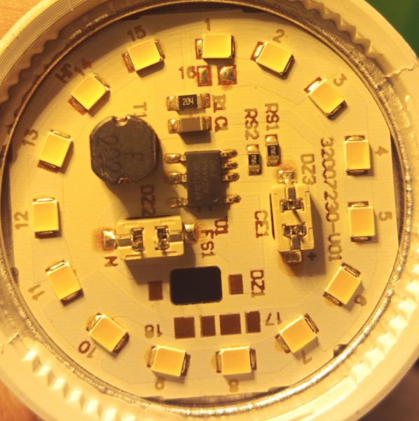

Привет всем, купил лампочек осрам и ферон на 12ватт, целую кучу. Устал менять лампочки, чеки выгорают сами по себе быстро. Посоветуйте пожалуйста что можно перепаять чтобы лампочки с кондером и на 10 светодиодов меньше грелись? Та что на 15 свдиодов не обязательно, она одна и уже 2 месяца служит и похоже что процесс деградации не обратим..
Поиграйте с токозадающими резисторами RS1 и RS2 драйвеоа питания светодиодов в сторону увеличения их сопротивления, в некотрых лампах я удалял один токазадающий резистор RS1 либо RS2.
Пройдите по ссылке, там моя тема с подробностями, картинками и схемами про продление срока службы светодиодных ламп:
viewtopic.php?f=33&t=177538

Спасибо, где 15 свдиодов померил ток на одном, 105ма.потом удалил rs2 и стало 50ма , а нагрузка на стабилизатор не выросла ? Попробую на чип дип заказать другие сопротивление и запаять туда. Т.к.яркость страданула значительно.. Еще думаю разобрать полностью и с внутренней стороны попробовать приклеить мелкий аллюминевый радиатор

Дополнительный радиатор мало что даст. Ему нечем охлаждаться внутри лампы. Экспериментируй с резисторами

спасибо, в другой лампочке поставил за место 1,6 ом на 2 ом.. Это был rs1 а rs2 был пуст(ток был 114 стал 91ма , думаю самое то) . На некоторых лампах по 2 одинаковых резюка (rs1 и rs2) . Можно ли ставить разные номиналы и реально ли посчитать ток на выходе на 1 светдиод ? Или лучше ставить 1 без мороки. Скажем на 20-30% больше номинала

Чаще всего увеличивал сопротивление процентов на 40.
Потом измерял ток потребления в цепи 220.
Нет прямой зависимости яркости свечения сд от сопротивления.
Как писали выше, подтверждаю, берёшь лампу на 15вт и делаешь из неё 9-10вт

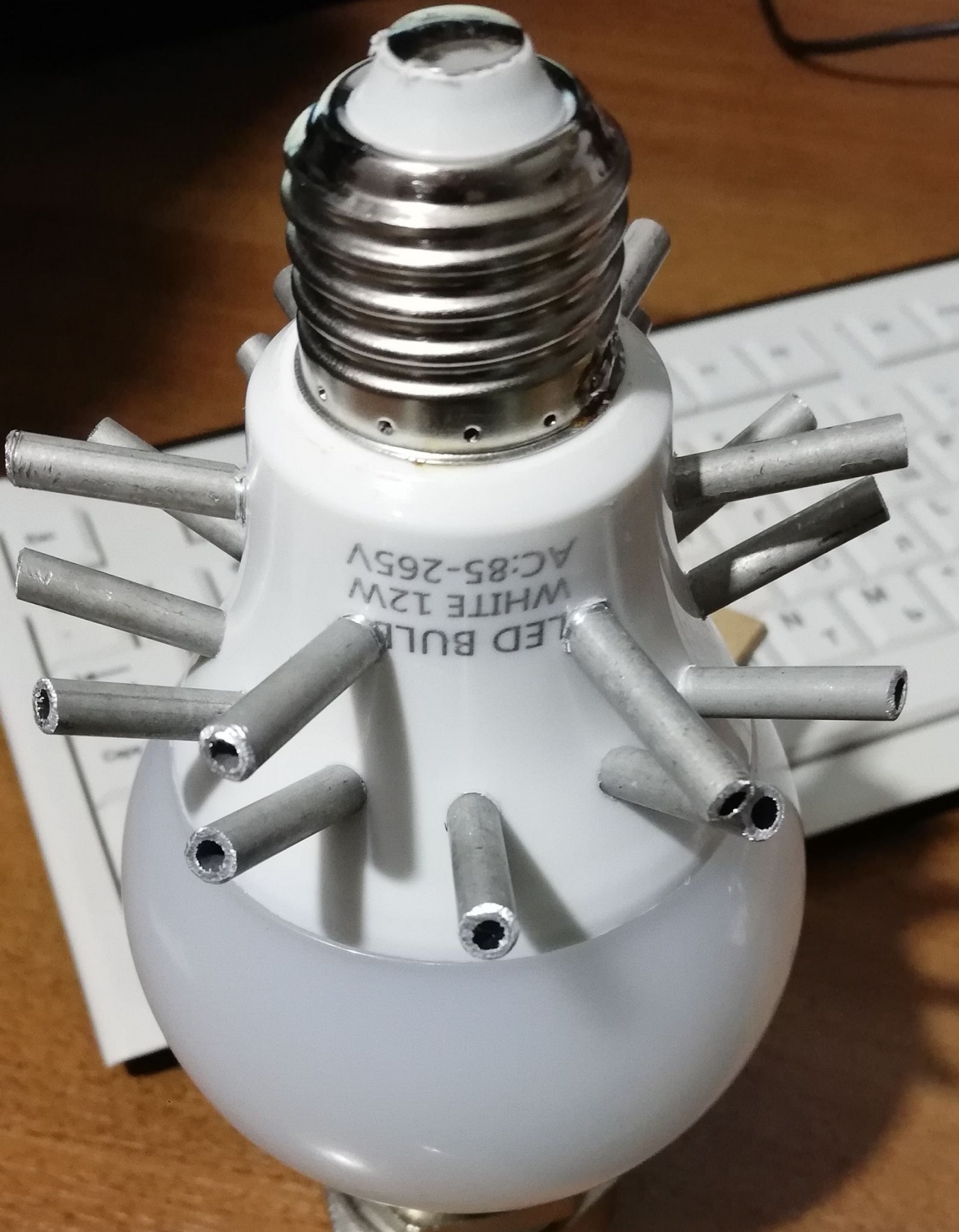

Вот такая хрень получилась :)))
Температура внутри лампы 52гр.С.
Напряжение на СД 2,99В. Ток по переменке 0.061А. Измерял клещамиUT210E.
