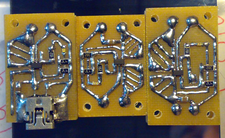

Кое что из моего
Комментарий к файлу: Потихоньку перевожу всю портативную технику на литий. Вот наделал платок заранее

красиво :)
дайте плизз схемку лягушки которая на второй фотке :)

Вот аналогичная схема, только на другом оу. Из схемы выбрасываем LED1, SW1, SW2, C5, C4. От R8 зависит выходное напряжение зу, которое не должно превышать 4,2в . Q2 у меня 4шт в паралель(нужно подбирать с одинаковым h21э,для равномерного распределения нагрузки). В схеме нет ограничения по току, поэтому нужно запитывать от бп с ограничением по току. Q2 Можно заменить просто более мощным его аналогом и по установить на радиатор. Запитывается эта у меня схема от адаптера 5в 0,7а

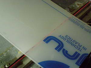

вот небольшой фотоотчет о самопальных сч-вч сателлитах на тылы. вредвкушаю возмущение аудиофилов.
1. материал корпуса: 5мм полипропилен.
2. метод сборки гибка и сварка материала.
разогрев места гиба на раскалённой струне.
готовый корпус

Murlock так где фотоотчёт-то :dont_know: ?

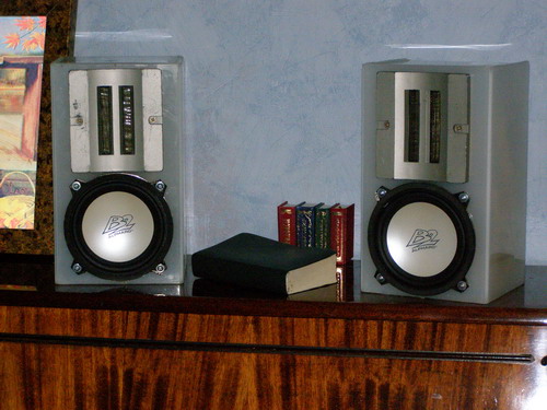

то, что в итоге получилось:
звук, более чем удовлетворителен. :)
осталось только что подретушировать внешний вид, когда будет не лень.

красивааааа :love:

Выглядят симпатично
