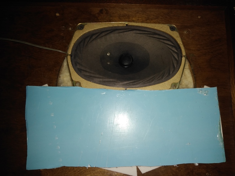

В общем, по-быстрому соорудил из говна и палок. Ящик от 6АС-323, этот самый 3гдш, вата, какая-то матерь (перекрыть отверстие).
Что характерно, Mms без оформления - меньше, потому что нету площади акустического экрана. Даже от передней панели ящика добавляется эффективная масса [воздуха], и в коробе резонанс только снижается.
На 3 кГц режектор -5 дБ Q=2, слушабельность повышается.
Не пойму одного. Зачем в эти коробки ставили 10гдш, один фиг, от 80-100 герц с лихвой амплитуды этого 3гдш хватает. Дешевле и лучше по звуку. 10гдш - это невнятный лопушара со страшной
Работает дин через 4,4 Ом сопротивление, от измерительной коробочки, демпфирование целиком акустическое.
Думаю, на 80 Гц можно и фазик какой-нибудь придумать, для пущей ржаки (хотя тут дырка есть). ЗЯ тоже ок вариант.
Добавлено after 1 minute 13 seconds:
В принцципе, график впритык, не считая пика на 3 кГц, укладывается в +-2 дБ....
Вне оси ВЧ не совсем приятно звучат.
Добавлено after 55 minutes 6 seconds:
Возможно, дело в свойстве "фигового фазоинвертора", который разделяет резонанс на 2, но т.к. потерь много, то получается низкая по высоте кривуля, более широкая область с высоким импедансом.
Комментарий к файлу: поршень до 500 Гц с чем-то, потом мелко-мелко (надо потом в норм экране снять, а не это)
3гдш ачх без оформления впритык+20см.png [14.46 KiB]
Комментарий к файлу: в коробе
3гдш импеданс.png [10.49 KiB]
Комментарий к файлу: вот так просто добротность улетучивается
на 300 Гц корпус резонирует
3гдш ачх в ящике.png [11.56 KiB]
дырка это фазик)))000.jpg [131.89 KiB]
