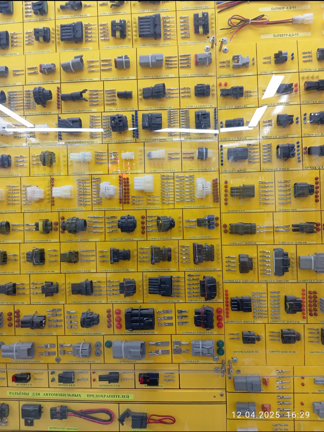

Как правильно называется этот разъём?
住友電装SMDC防水6極(4P+2P)オスコネクタ(端子一体型)/6PWP-SMDC-M 6PWP-SMDC-M

High Quality 2P3P4P6P Auto Electrical Wire Cable Connector 2.2MM Butt Joint Waterproof Connector Fuse box Plug Connectors
https://aliexpress.ru/item/1005007902593548.html
https://aliexpress.ru/item/1005008412184913.html
типа
Sumitomo connector 6p
такие:
5/10/20/50/100sets 2pin sumitomo auto waterproof wire harness male connector 6187-2311
https://aliexpress.ru/item/1005008061954245.html
Sumitomo ▹ SMDC Series
https://www.corsa-technic.com/category. ... gory_id=93

вот такие...
https://klemma505.ru/product/sumitomo-6 ... yj-korpus/
Sumitomo Wiring Systems, Ltd
SMDC sealed series
https://prd.sws.co.jp/components/en/
даж
https://avito.ru/moskva_i_mo/zapchasti_ ... omo+разъем

Спасибо всем, кто ответил.
Это таки Sumitomo, но китайцы часто его обзывают Honda CDI.

Кстати, в Митино на 3 этаже разных и таких всяких как "Автомобильные разъёмы"

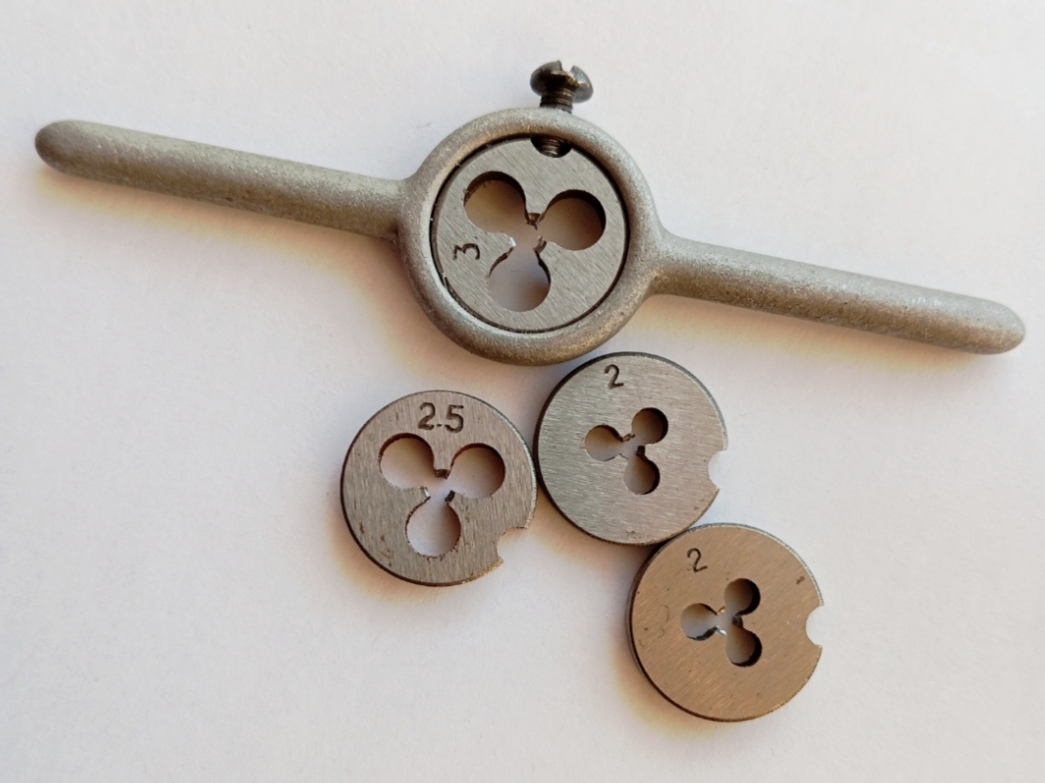

Товарищи усатые, и не очень, ежели кто знаком , расскажите, пожалуйста, как на мелких плашках м2 и менее, делают профиль резьбы?
вероятно метчиком до закалки
другие варианты слишком сложны
а на метчиках накаткой

Это не один процесс. Специальным метчиком, как сказал nds, или электроэрозией формируются базовые канавки, потом заточка и прочее... И способов масса, от механических до химических и гальванических.
Литературы по изготовлению режущих инструментов более чем достаточно, неужели там не нашлось?
Ровно таким же методом, как и ВСЕ остальные плашки.
Разница лишь в станочном оборудовании.
А все технологические размеры, стандартизированы многие десятилетия тому назад.

Плашки нарезают на том же самом станке, что и для изготовления гаек, машинным Г-образным метчиком, но с небольшим отличием из-за наличия канавок на нем и другое крепление без шестигранника снаружи они поскольку.

Я видел как делают профиль резьбы на метчиках, его вышлифовывают алмазным диском
Как же получить метчиком такую же точность обработки?

(имхо) простым метчиком, вполне, можно любую плашку сделать- от обычной гайки, плашка, отличается прочностью, большим диаметром и наличием режущих кромок.
Прочность- это специальная сталь, которую, после изготовления плашки, закаливают, а режущие кромки получаются при высверливании (фрезеровании) боковых отверстий.
У метчика режущие кромки тоже фрезерованы.

Заход надо...
Возможно там затыловка ещё сделана...

Нда... что-то это вопрос "как плашку М2 самому сделать" :)))
https://www.chipmaker.ru/topic/26985/
Для чего-то простого легче в гармазине...
https://www.vseinstrumenti.ru/product/p ... 2-1177312/
https://www.vseinstrumenti.ru/product/p ... 66-901390/
на барахолках...
для мягкого на пару раз из гайки сделать...

А есть смысл из-за 100 рублей самому корячиться?
https://www.vseinstrumenti.ru/category/ ... 05407-9350
Плашки, начиная от М1-
И даже дюймовые есть..

Для чего такой интерес к таким мелким плашкам?
От бати остались несколько штук
А мне просто любопытно,иногда, как токарю, как оно сделано
