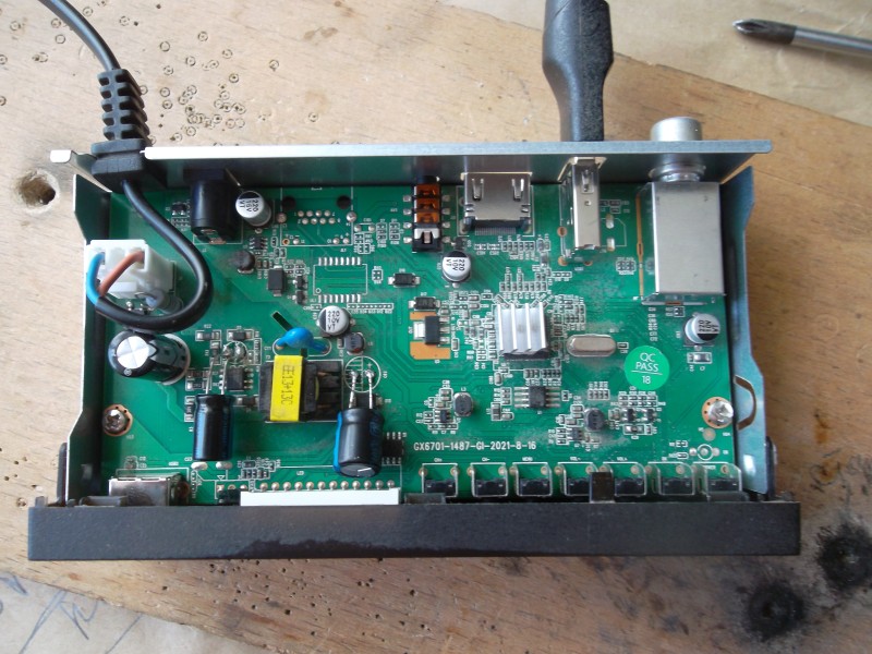

Цифровую тв приставку World Vision Т624a сегодня "отремонтировал", иначе как чудом и не назовёшь.. В пятницу зависла на 5 канале и чёрный экран, на пульт не реагировала, отключал несколько раз не помогло. Включишь, снова то же самое, на пульт и кнопки, не реагирует. Открыл, смёл чуток пыли с платы, подул..включил, заработала! Я прям удивился, пыли немного было, может влажность, на кухне приставка, рядом плита, мойка, так стоит там она уже несколько лет. Только в этом думаю дело, влажность пыли, больше ничего на ум не приходит. Уже было расстроился, новую покупать придётся, привык на кухне телек смотреть, часто и фильмы с флэшки. Просто видимо уданый день и всё! :tea:
 Заголовок сообщения: Re: МЯЯЯУ!
СообщениеДобавлено: Вс авг 18, 2024 01:06:37
Карма: 24
Рейтинг сообщений: 208
Сообщений: 9877
Непропай тож можт... где-то пайка от времени и нагрева отвалилась... шевельнул и контакт появился...
Как один из вариантов...

Да я не шевелил ничего, аккуратно беличьей кисточкой смёл, подул..пыли совсем мало было. Полдня сегодня готовил на кухне первое, второе и смотрел сериал с флэшки "Вещдок", всё нормально. Теперь верю что чудеса бывают! :))
СообщениеДобавлено: Вс авг 18, 2024 07:24:39
Карма: 107
Рейтинг сообщений: 3836
Сообщений: 25218
Шевеленка платы при вскрытии корпуса, когда половина крепежа платы идёт креплением корпуса...
Микротрещины, пыль здесь ни причем. Через некоторое время дефект повторится. Точи паяльник....

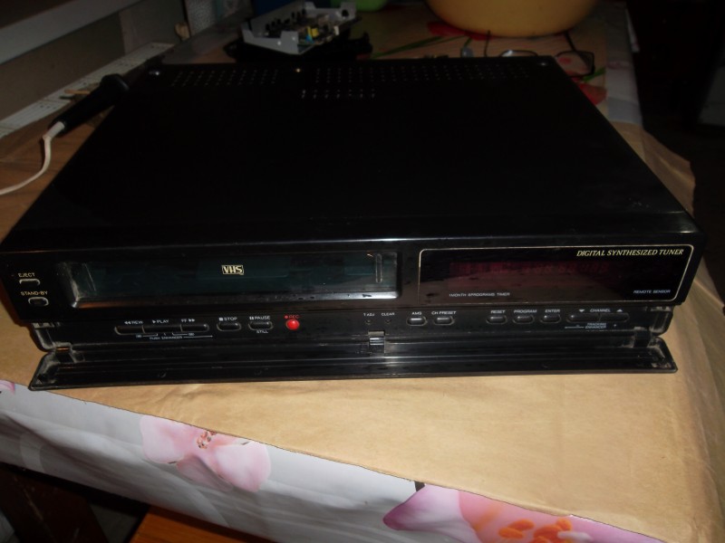

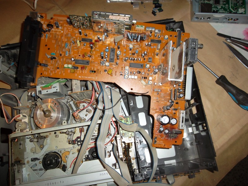

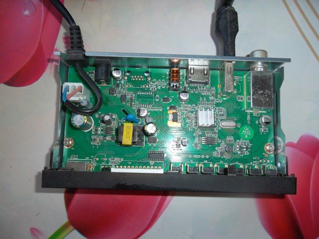

Опять 5 канал, чёрный экран и не реагировала на пульт. Выпаял из старой D-Color, там примерно такие же бочонки, убил её левой прошивкой давно. Ох и выпаивать трудно, свинцовый припой что ли, паяльник не берёт. Главное заменил 3 штуки, совсем не светится..ещё пробовал перепаять, бесполезно..не паял такое, двухсторонняя плата там. Припаял навесным монтажом короче парочку и заработало! Сверлить нечем, отверстия оловом забиты, пусть так и будет. Главное что пашет теперь!
Думал японские кондюки найду в старом видике, а там не ходовые какие-то 16V 47 мкф, почти все..это собирали говорят, на уральском вагонзаводе у Хариуса по конверсии в конце 80-х, ляпкины-тяпкины..пластик посох, шестерни сыпятся, пассики тоже давно высохли, там штуки 4 их было, в общем хреновая конструкция..OMEGA VIDEO назывался, сосед отдал было, пытался я его реанимировать, пассики вырезал с камеры, показывал, потом шестерни полетели и всё потухло... Транс там ещё можно снять, не знаю куда пойдёт, остально на мусорку.. :tea:
Скорее наоборот, шо он современный "бессвинцовый" :)))
градусов на 30 и есчо больше надо...
там и наклейка гденьть на корпусе/плате, типа по "RoHS"... "сделано без содержания вредных"...
Спойлероптимальной температурой при пайке свинец-содержащими припоями считается температура 180 – 230°C. Температура плавления большинства бессвинцовых припоев лежит в интервале 200 – 250°C.
есть и с температурой плавления ниже 180°C
Видак - эт уже антикварная весчь, а ты его потрошить... :)))
Фунайчик какой это шоль был?
